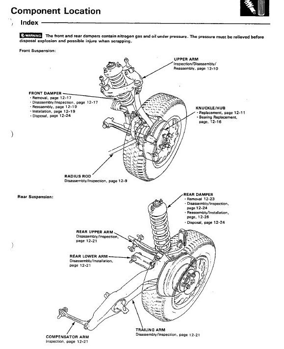

  • michi k
    7.460
    • 10. Dezember 2006 um 14:29
    • #20
    Ja, ich schätz aber es spielt keine Rolle, der Civic hat vermutlich die selbe Aufhängung wie der S2000
    [Blockierte Grafik: http://www.honda.co.jp/factbook/auto/…ge3/018-004.jpg]
    http://www.honda.co.jp/factbook/auto/…9/cv87-017.html
    http://www.honda.co.jp/factbook/auto/…9/cv87-018.html
    gruss michi
