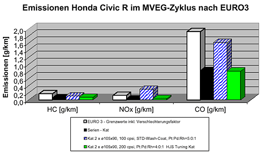

    Ich war neulich mal auf einer Seite eines Kat-Herstellers. Da gab es Diagramme, die zeigten bei einem Civic, wie der Schadstoffausstoß mit OEM, 200er und 100er ist. Die Euro 3 lässt wohl so viel Luft, dass das den Infos nach nicht problematisch wird.

    Hier zu finden...
    http://www.hjs-motorsport.de --> Tuning Katalysatoren --> Emissionen Civic Type R
    Oder hier gucken...
    Ah... da sieht man, dass NOx beim 100er überschritten wird. 200er geht überall locker.

  • Der 200 Zeller würde also keine Problem bei den Abgaswerten verursachen.
    Aber wie sieht es jetzt mit den Lambdasonden aus, was dazu jemand mehr?
    Auf der Seite steht, die Kats sind bei OBD-Überwachung einsetzbar... Das ist doch die Überwachung mit der zweiten Sonde durch die OBD, odeR? Hab ich jedenfalls so verstanden.

    P.S.: Auf dem Diagramm ist der 100er doch gar nicht von HJS oder?
