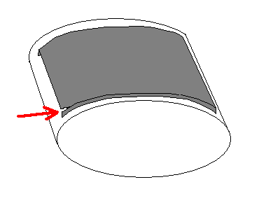

    Um die obere Hälfte des Auspufftopf ist ein Wärmeschutzblech gehüllt. Dies hat einige Milimetern Abstand vom Topf und ist vorne und hinten am Topf befestigt. Und dieses Blech war an zwei Ecken eingerissen; die losen Ecken konnten schwingen und verursachten das Geräusch. Skizze:
    (Guido Picasso Confused)
    Lösung:
    Die beiden Stellen waren in 5 Minuten wieder angeschweißt, allerdings meinte der Mechaniker, es würde bestimmt irgendwann wieder einreißen.
