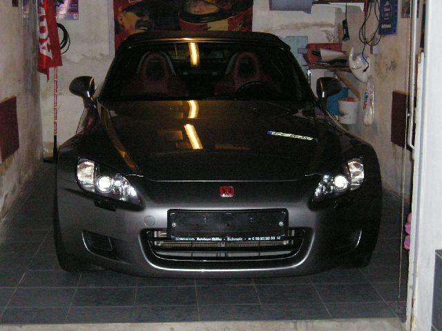

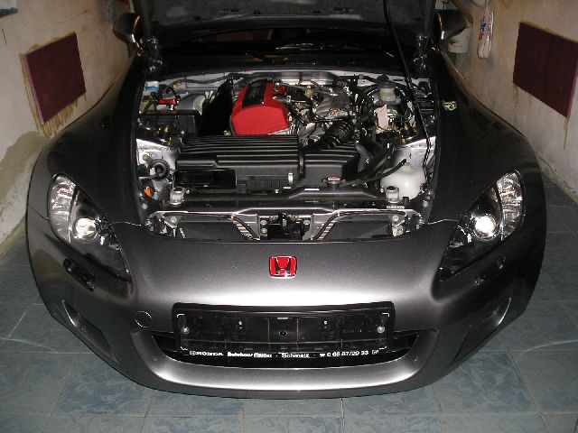

    hallo patrick ich hatte was du vor hast an meinem 02 er modell mal gemacht .kostenpunkt beim hondahändler ca 90 euro für zwei embleme .wenn du welche bestellst mach deinen händler drauf aufmerksam das es ein emblem für hinten und vorne gibt .das hintere war bei mir gesteckt und geklebt .dass vordere war von innen noch mit zwei klammern befestigt glaube aber nicht geklebt .wenn du die frontschürze dran lässt geht dir dass vordere zu bruch beim demontieren war bei mir so wegen diesen zwei klippsen .die neuen montieren geht dann wieder einfacher .
    ich habe noch ein rotes was ich mir mal bei tss bestellt habe im keller liegen .wird aber nur geklebt .meiner meinung nicht zu vergleichen was es orginal bei honda gibt .

    @Alexander
    Cool - ja genau so hatte ich mir das vorgestellt...
    Sieht super auf dem grauen aus!
    Welche Grösse haben denn die roten Embleme? Sind die gleichgross wie die originalen - damit man nachher nichts mehr von den alten sieht? Und welche sind die roten die du beim Hondahändler bestellt hast? Sind das welche speziell für den S2000 oder von einem anderen Modell?

    diese embleme hat honda beim s2000 bis zu dem facelift 2002 verbaut
    die embleme sind etwas kleiner sieht man aber nicht wirklich
    habe sogar die rechnung noch hier die best nr
    75701s2a000ze / 1 mittelemblem h *r510* ( h )
    75700s2a000ze / 1 emblem v *r510* ( h )
    90190sb2000 / 2 mutter
    muttern sind die zwei halteklipse für dass vordere emblem
    hatte alles zusammen 91,26 euro gekostet

    geschmäcker sind ja bekanntlich und gott sei dank unterschiedlich!
    ich befürchte jedoch das dass rot der embleme irgendwie ...kp wie ichs ausdrücken soll :-| ... zu 'allein' ist ?!

    Hallo Chris...
    Wie meinst du das zu allein????

    ja irgendwie 'verloren' son kleiner roter klecks umringt von silber!
    auf dem foto haste ja noch den roten motorblock....denk dir den mal weg und stattdessen ne 5meter lange silberne haube
    das rot geht zwar nicht unter aber sticht eben nur an der einen stelle hervor...kp ich finde das sieht komisch aus :?
    sry kein plan wie ich mich ausdrücken soll :D

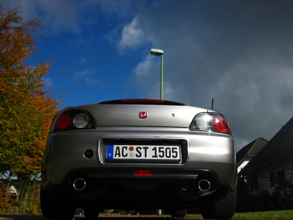

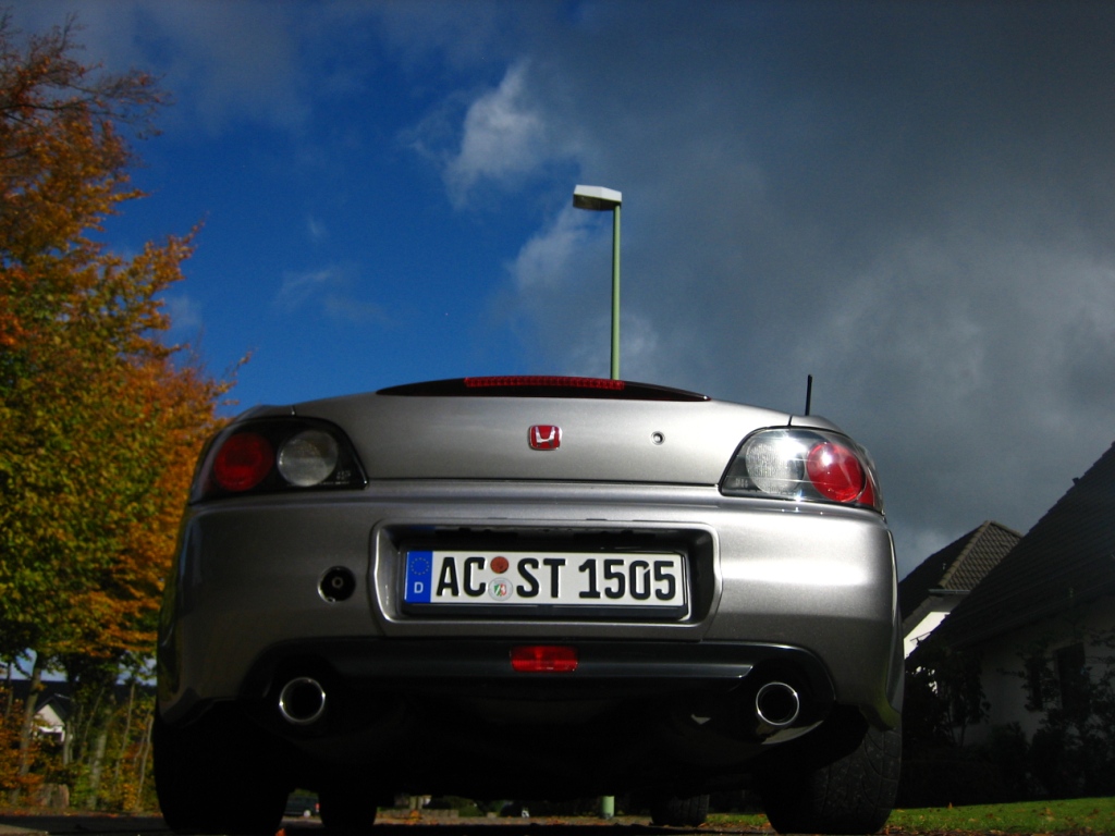

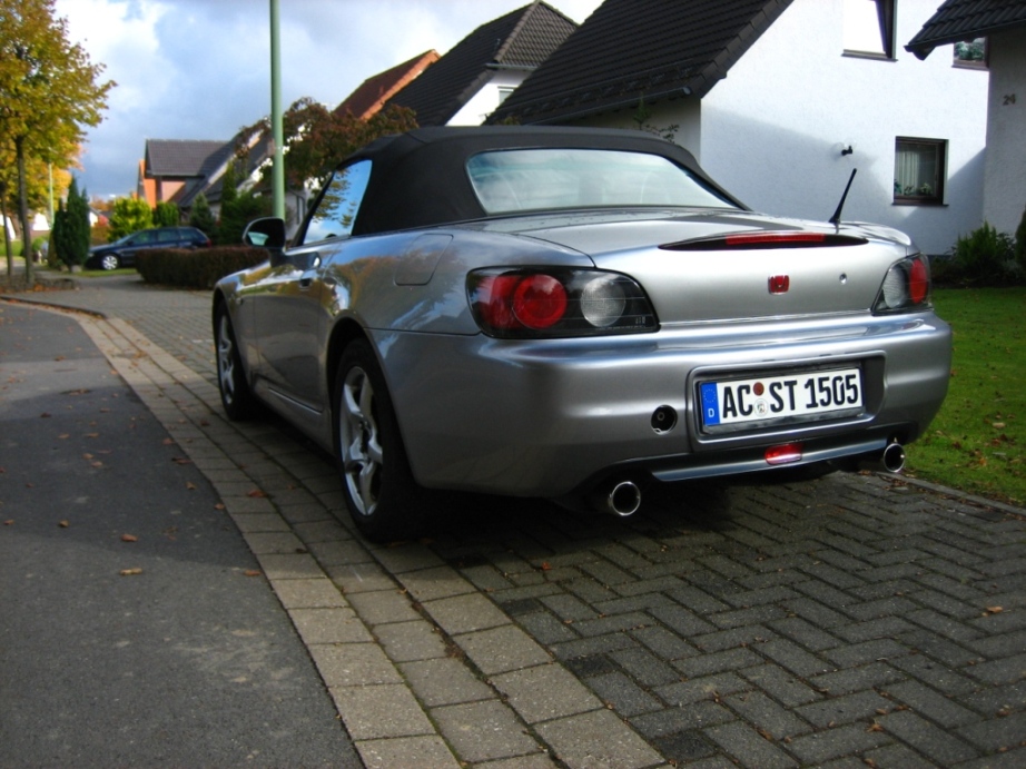

    mir hats auf dem 02 er modell gefallen
    bei den facelift lampen ab 04 mit den orangenen blinkern war es mir zu bunt . aber jeder wie er will

    okay auf shwarz kanns passen
    haste ja auch auch das rot der heckleuchten!
    :thumbup: ziehs einfach durch und post pics
