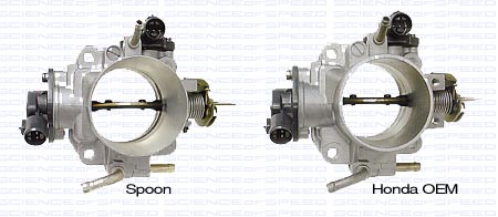

  • michi_k schrieb am Wed, 11 June 2003 13:27
    äh, Thomas... ist auf dem Spoon Bild die Klappe wirklich grösser als die originale...??
    Die Klappe ist identisch, nur die Bohrung vorne ist größer. Der hintere Teil (nach der Klappe) ist genauso groß wie bei der original Drosselklappe.
  • ah, dann vergiss das mit den 450€ mal schnell... sowas macht Dir jeder Mechaniker in 30 Min.... da kann man um alles auszudrehen sograr die Klappe drinn lassen...

  • Das ist eine konische Bohrung, also ganz so einfach ist die nicht zu machen.
    Aber es gibt ja Firmen, wie z.B. Proflow bei denen man seine eigene Drosselklappe einschicken kann, und die dann dort verändert wird.
    Auch Kingmotorsports bietet das an, Kostenpunkt um die 150$. Allerdings war mir die Hin-und-Herschickerei dann noch etwas zu mühsam, außerdem hätte ich dann den S 2 Wochen nicht fahren können Sad
