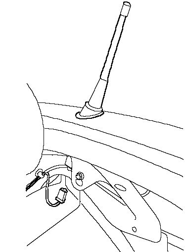

    Nun kam mir die Idee mit dem Antenneverstärker der benötigt ja auch Strom und ist sicher mit der Stufe Radio geschalten.
    Kann mir jemand sagen ob das klappt? Oder hat jemand eine bessere Idee?

    Ich nutze diese Lösung, um meine Endstufe einzuschalten. Stellt bislang keinerlei Problem dar. Jedoch solltest Du wissen, wieviel Leistung deine angeschlossene Schaltung dort ziehen wird. Ggf. ist es sinnvoll, mit dem Antennen-Plus nur ein kleines Relais zu schalten, welches dann sekundär die Spannung für Deine Cam schaltet.

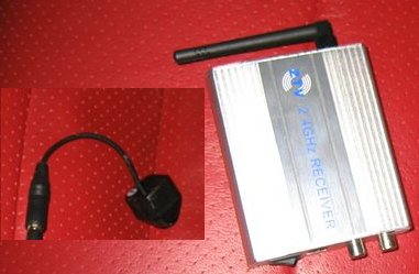

    Hmm wieviel die Schaltung zieht weiss ich nicht genau (bin noch ein newbie in Auto Elektronik) Die Cam (siehe Bild) ist eine Wireless mit einer Cam mit 9Volt (Batterie) nun hab ich mir einen Adapter besorgt der von 12Volt auf 9Volt runterregelt. Vor dem Adapter werde ich noch eine 5 Amp Sicherung schalten.
    Meinst du die Leistung reicht nicht? Im schlimmsten Fall würde es mir dann ja nur die Sicherung verbrennen oder?
    Bei Antennenverstärker nehm ich dann einfach das Yel/Grn Kabel. Die Masse ist auch direkt an diesem 2Pol Stecker (dann das andere Kabel)?

    Sicherung 5 A???? Meinste nicht eher 500mA?
    Wenn Du 5A aus dem Antennen-Kabel da saugst, dann ballert Dir entweder was im Radio oder aber die Absicherung dafür im/am Radio durch. 100pro! 12V x 5A = 60Watt.. Du sollst da keine ZDF-Sendeanstalt spazieren fahren :lol:
    Deswegen meine ich, ermittle mal, was die Cam zieht. Das ist aus dem Bauch raus niemals mehr als 500mA. Eher noch viel weniger. So sollte man dann auch absichern... nicht fundiert würd ich sagen... 10-20% mehr als normale Stromaufnahme.
    Das Gelb-Grüne (glaub ich) hat die geschalteten 12V. Masse kannste Dir an der Karosserie an jedem beliebigen Ort holen. Ohne nachzuschauen weiß ich ncht, ob da zwei Adern sind. Dachte aus der Erinnerung, da wäre nur das Coax-Kabel und die gelb-grüne-Leitung?!?

    Nun der Antenneverstärker wird ja direkt vom Autoradio gespiesen. Laut Anleitung hat der Ausgang eine Leitung von Max. 200mA. Nun müsste ich 1 einmal wissen wieviel der Antennenverstärker saugt und 2 wie viel die Cam braucht. Wenn dann 1 + 2 kleiner 200mA ist dann sollte es klappen?!
    Ansonsten bleibt mir nichts anderes übrig als von den Rückfahrlampen zu zapfen oder mit einem Relais zu schalten.
    Wo hast du denn den 12Volt für den Verstärker gezapft?

    Wenn (wie Du schreibst) 1 + 2 < 200mA, dann geht das.
    Es sollte aber nicht zu eng werden.
    Benzinpumpe kann man auch noch anzapfen.
    Für die Lösung per Relais brauchst Du ja dennoch ein leistungsstarkes Dauerplus, welches Du mit einem schwächeren PLUS (wie von der Antenne) dann schaltest.

    Aber schon klar, dass Du lieber gleich hinten was abzapfen willst. Nun schau doch mal, wieviel die Cam überhaupt zieht. Muss doch im WWW irgendwo stehen.

    Nachzuschauen was die Cam benötigt wird schwierig ist eine NoName. Zu dem müsste man auch auch noch wissen was der Antennenverstärker braucht. Aber am besten mess ich dies mal durch. Ich möchte ja nicht das mir mein neues Navi verheizt!
