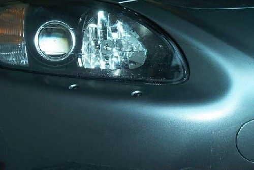

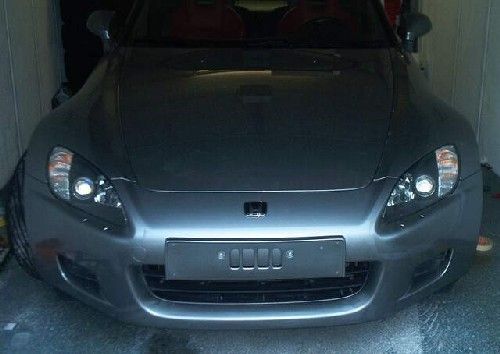

ist da was dran das bei allen xenon-lichtern, eine säuberungsanlage PFLICHT ist?
wenn meine veilside-front kommt, muss die ja vorne ab. das sieht mit scheisse aus.
jetzt sagt mir ein kumpel, das hier in der BRD (*kotz* wie immer), es PFLICHT ist, die dran zulassen.
entfernung der xenon-spritz-düsen?
Wer 'SUCHE't, der findet!!!
darfst ganz legal machen wenn der S vor dem 1.7.2000 erstzugelassen wurde....
Joe -
suche bringt nix! nach was soll ich suchen?? xenon hilft net viel... wie heissen die dinger richtig??
naja, toll. meine ist fast brandneu! warum dürfen das nur die alten? -
Z.B Waschdüsen
Hier ist meine Lösung: -
lost-in-emotions schrieb am Sun, 15 June 2003 23:48
weil es halt einen tag X gibt, ab dem die dinger vorgeschrieben sind !!
der tüvbeamte wollte die dinger sogar testen,
ich warnte ihn nur das bei offenem dach zu tun,
da hat ers bleiben lassen (waren eh ausgesteckt
demnächst bau ich sie weg ... meiner ist ja Bj 99
Joe -
@oliver: hast du die in der karosserie versenkt???
hmm..gute idee.. -
@Oliver:
du wolltest doch mal so einen Art Bausatz/Bauanleitung vorbereiten zur Tieferlegung der Waschdüsen...
Wie siehts damit aus?
Cheers, Heizer -
Hai,
aus dem Kopf raus waren es die Paragraphen 50 und 72, die bei Gasentadungslampen Reinigungsmöglichkeiten vorschreiben.
