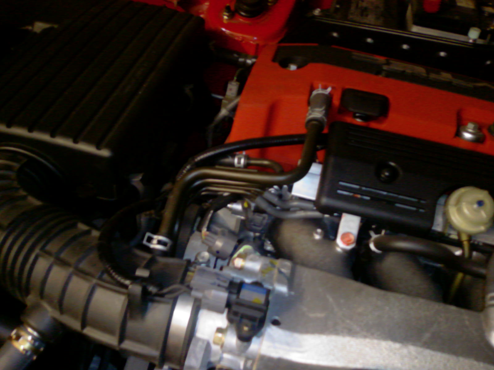

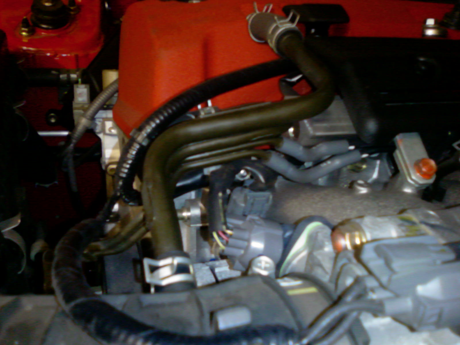

  • Ich bekomme in den nächsten tagen das k&n kit II mit tüv und wollte es dann eigtl. gleich einbauen. jetzt habe ich heute aber festgestellt, da wo die meisten s nur einen schlauch haben (der geht oben am ansaugschlauch vom luftfilter raus in den ventildeckel zur entlüftung) da hat meiner ein dünnes rohr. und dieses rohr verläuft mitsamt 2 anderen rohren und die 3 rohre sind alle mit einer metallklammer verbunden, die man nicht lösen kann, weil die wohl angeschweißt is oder so.
    jetzt meine frage, kann mir jemand weiterhelfen, wie ich das problem jetzt beim einbau des k&n kits lösen kann. will eigtl. nicht einen schlauch verwenden und das ja dann überflüssige rohr so rumhängen lassen, weil ich es ja nicht von den anderen trennen kann.

  • Dieses Metallleitungsgestell ist ganz normal. Beim einbau des K&N´s wird das komplett entfernt und durch die mitgelieferten Schläuche ersetzt!
    Gruß Bro

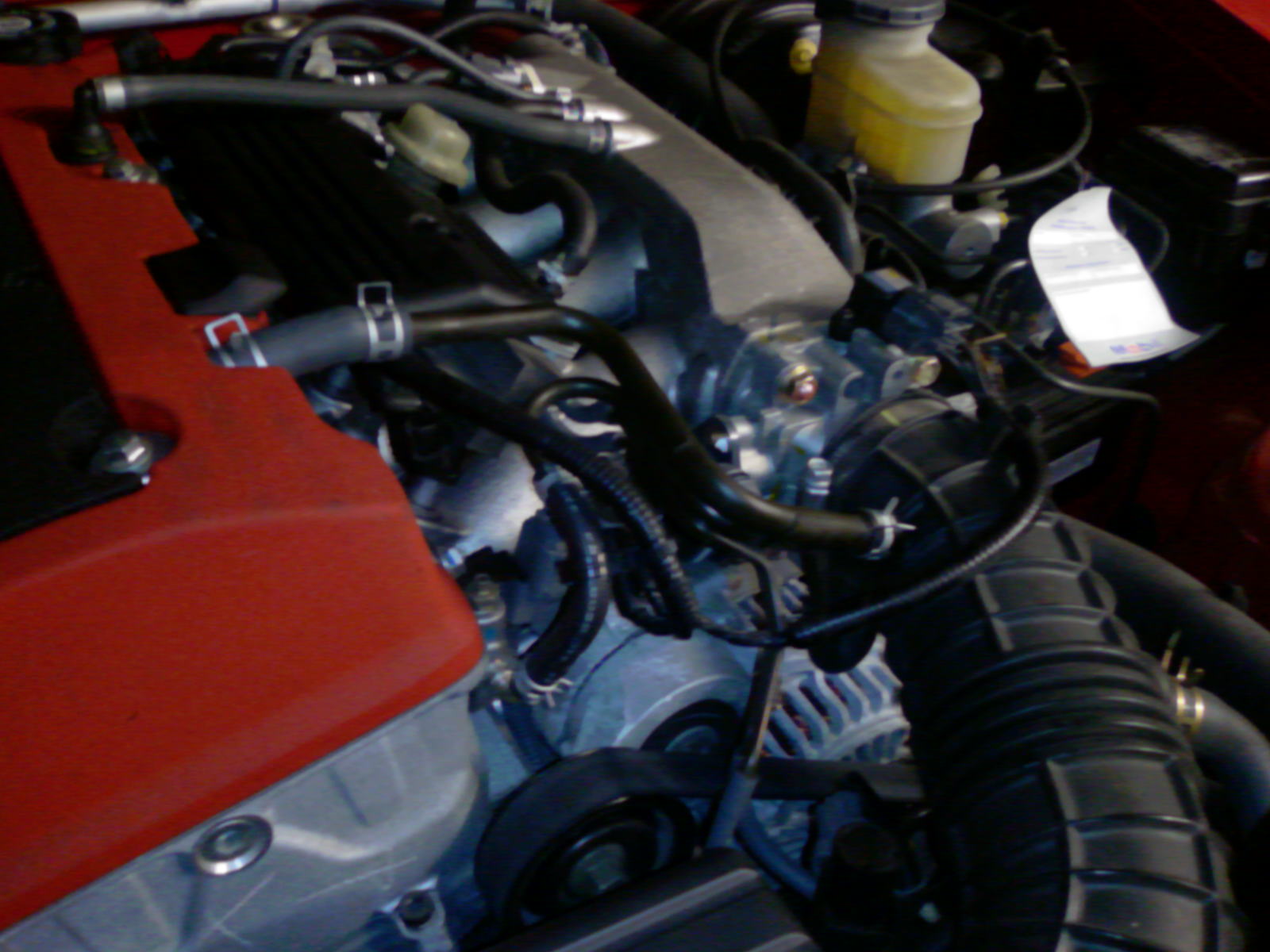

    andere frage: weißt du zufällig wo und wie man das kleine schwarze plastikteil das hinten rechts am original luftfilterkasten befestigt ist, nach dem einbau des k&n befestigen kann? sollte ja doch nicht einfach alles danach so rumhängen.
  • sind von KN für alle 4 Leitungen ein Ersatz vorgesehen.
    wenn nicht fehlt was.
    Anleitung genau anschauen! ;)
    auch für die Druckdose ist ein Befestigungspunkt vorgesehen.
  • Ja sind 2 dicke und 2 dünne Leitungen dabei.
    Kühlwasser würde ich falls es in der Anleitung steht nicht ablassen.
    Ist nur ein Schlauch den man schnell bei kaltem Motor umstecken muss.
    Für den Plastikschnuddel ist normalerweise ein Befestigungspunkt unter dem Rohr vorgesehen!

  • alles bis 05 haben dieses Gedöns.
    falls er nicht, hat er ein 06er modell oder das KN schon drin gehbat beim Kauf.
    der 2.dickere draht muss Heisswasser abkönnen.
    die 3 anderen sind nur für luft.
