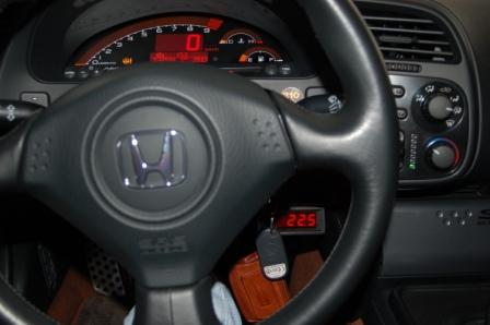

    Nach ca 14 km und ebenfalls 14 Minuten Fahrzeit waren 85 Gad erreicht. Dann ging es auf die Autobahn. Konstant 130 km/h im 6. Gang 95 Grad. Konstant 160 km/h im 6. Gang 107 Grad. Bei 180 km/h im 6. Gang stieg die Temperatur auf 112 Grad, da ging es auch leicht bergauf. Viel mehr an Tempo war aufgrund der Verkehrslage nicht drin. Interessant war zu beobachten als es auf dem Rückweg in eine Baustelle (80km/h) ging. Ruckzuck ging die Temp. auf 89 Grad zurück.
    Das deckt sich weitestgehend mit meinen Anzeigewerten.

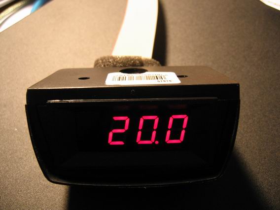

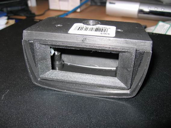

    Ich bin nur immer noch skeptisch was die Position der Anzeige angeht

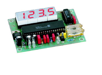

    Ich mag das da auch nicht. Man müsste mal kleinere LED-Elemente suchen, die ohne elektrische Adaption an dem Messmodul funktionieren. Denke das war das, was auch Hubbs Lösung tat. Dann könnte man die viel kleinere Anzeige viel einfacher und smarter im Armaturenbrett einbinden, auch mit allen vier Stellen.

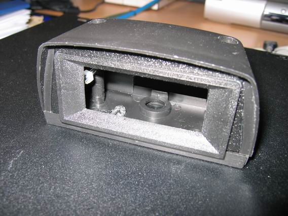

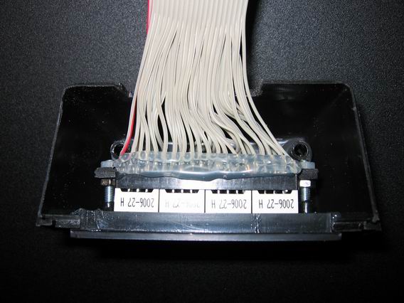

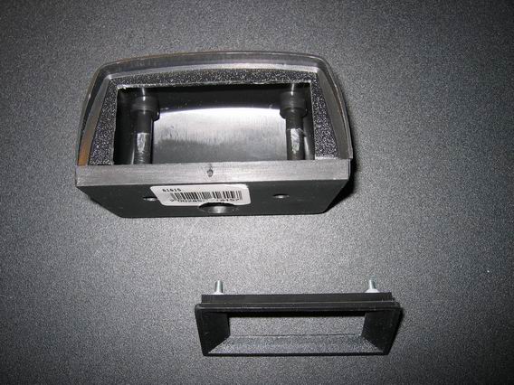

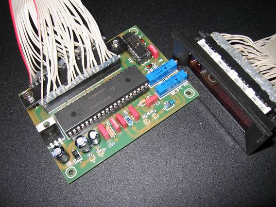

    letzten Samstag ging es dann an den Einbau der Anzeige
    Wie lange hast Du für den Einbau am Fahrzeug gebraucht?
