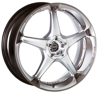

  • Sodale, heute hab ich von CH-Importeur zumindest eine Aussage bekommen dass es die neue Kosei Evo Penta (Bild) für den S geben wird.
    Wann sie kommt konnte er mir leider nicht sagen.
    Dimension: 8x17 ET48 - mit DTC-Gutachten somit in der Schweiz eintragbar
    Was meint Ihr:
    Rundum 8x17 ET48 zu fahren mit der RE050MZ Bereifung ?
    Ist der 215 zu schmal für eine 8er Felge?
    Patrick

  • So, endlich mal eine genauere Aussage vom CH-Importeur:
    Evo Penta kommt Ende März - Anfang April :thumbup:
    Allerdings definitiv nur in 8x17 ET48 rundum für den S2000
    Naja was solls, soo schlimm wirds nicht sein vorne eine 8er Felge zu fahren
    Der Gewichtsunterschied ist da ja minimal.
    Ich werde dort mal hinfahren und das Ding anschauen, der hat nämlich schon einige auf Lager
    Mache auch ein paar Fotos.
    Gruss
    Patrick

  • Aus den Kosei sind mittlerweile Advan RS geworden
    der 17 Zoll OEM 215er Reifen ist von der Breite her eigentlich ein 195er - sieht auf einer 8x17 Felge nicht gut aus
    ausserdem hätt ich bei ET 48 Probleme beim Kotflügel hinten bekommen
    jetzt habe ich:
    7.5x17 - ET48 vorne
    8.5x17 - ET 50 hinten
    das passt geradeso
  • da hast Du Glück gehabt
    das mit ET 48 hinten würd ich so nicht unterschreiben
    hab schon von einigen gehört dass die Probleme hatten in Verb. mit tieferlegen
    Ich bin ganz unten mit dem Gewinde, 2.2° Sturz hinten und es geht sich haarscharf aus ohne Bördeln mit ET50
    die Reifen bauen tw. auch unterschiedlich breit - aufpassen: 245er ist nicht gleich 245er
