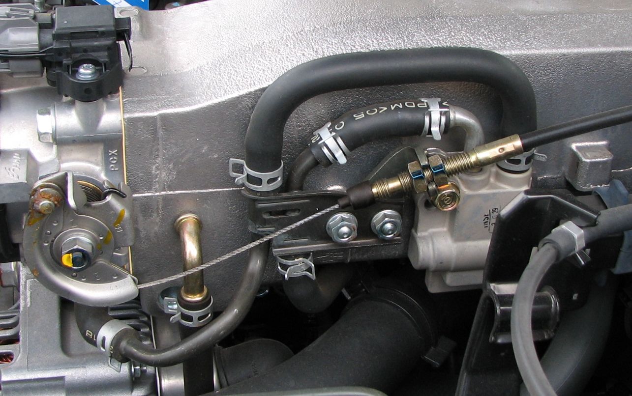

    Würde hier aus der Ferne auf defekten Leerlaufregler tippen.
    Ist das Teil mit den vielen Schläuchen an der Ansaugbrücke.
    Wenn Du Glück hast ist da nur ein Schlauch porös od. ab.

    Vielmehr zieht er entweder irgendwo falsch-Luft od der LL-Regler ist kaputt. (> aber an dem sind keine Schlaeuche, sondern nur ein Kabel /Stecker)
    Also check mal alle Schlaeuche rund um die Ansaugbruecke auf poroese Stellen!
    Ich habe eine Vermutung >ein Schlauch hat ne rel. schlechte Qualitaet:
    Der vom Kurbegehaeuseentlueftung zur Ansaugbruecke (mittig vom Motorbloch zur Mitte der Ansaugbruecke)
    Viel Glueck und berichte bitte wieder!
  • Leider komplett falsch, mein lieber Markus :)
    beide Schlaeuche fuehren Wasser.
    keiner von beiden dient als Aktuator. Der Schieber wird rein elektrisch getrieben.
    Dieser Schieber steuert eine benoetigte Menge Luft aus einem seperaten Kanal von vorne aus der DK direkt in die Ansaugbruecke um somit die LL-drehzahl zu halten.
    Die beiden Schlaeuche fuehren Kuehlwasser um so diese "LL-Luft" warmzubekommen /halten (fuer die kalten Tage)

    Aber schon hart dass die den LL-Steller beheizen...vermutlich würde der sonst - im Unterdruck - vereisen; wie damals die Vergaser.
    Aber wo bekommt denn der Schieber dann seine Luft her??
    Intern über so 'nen Kanal von vor der DK?
    denke eher soll dazu dienen warme Luft in den Motor bei LLrpm zu bringen.
    (wobei da lass ich mich gerne von deiner Erfahrung belehren.)
    jap genau so!
