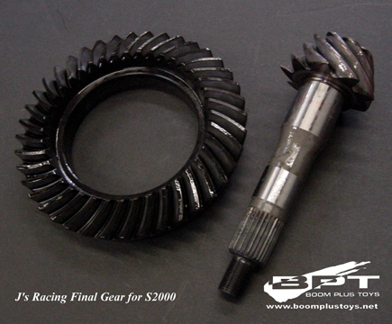

So wie es jetzt aussieht, werd ich mich im Frühjahr wahr. für das 4.77 vom Rikli entscheiden.
Möchte allerdings zuvor auf alle Fälle mal das 4,44 oder das 4,77 bei jemandem testen, um mir die geänderte Übersetzung besser vorstellen zu können.

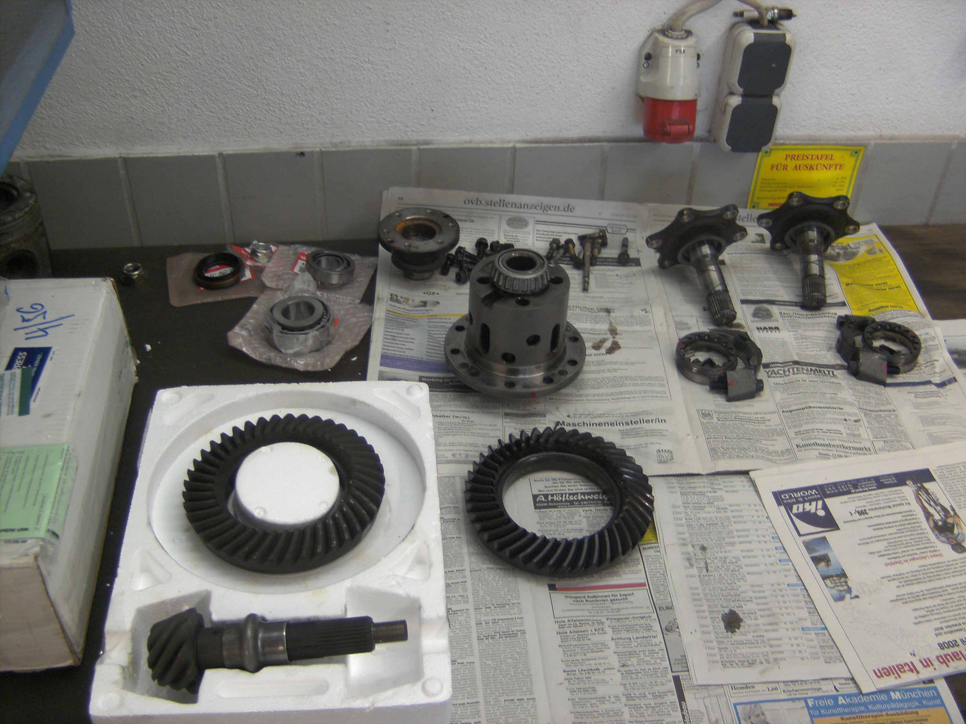

baue gerade das 4.56 Final Drive Gear Sets von Ricks ein.
Hab gelesen,das es Geräusche macht, stimmt das wirklich?
ich hoffe nicht.......Mit was für Öl habt ich das HAD befüllt?
Gruss Jens
Servus
Ich hab auch so eins drin und es macht leichte Geräusche.
Allerdings nur bei 65 und 92 km/h (jeweils +/-3 km/h) und NUR im Teillastbetrieb
Lass mir das am Mittwoch noch mal zerlegen, Tragbild kontrollieren und ggf. nachstellen
Getrieböl hab ich das Motorex 75W-140 drin
Ich geb dann nochmal einen Bereicht ab.
Grüsse
Patrick

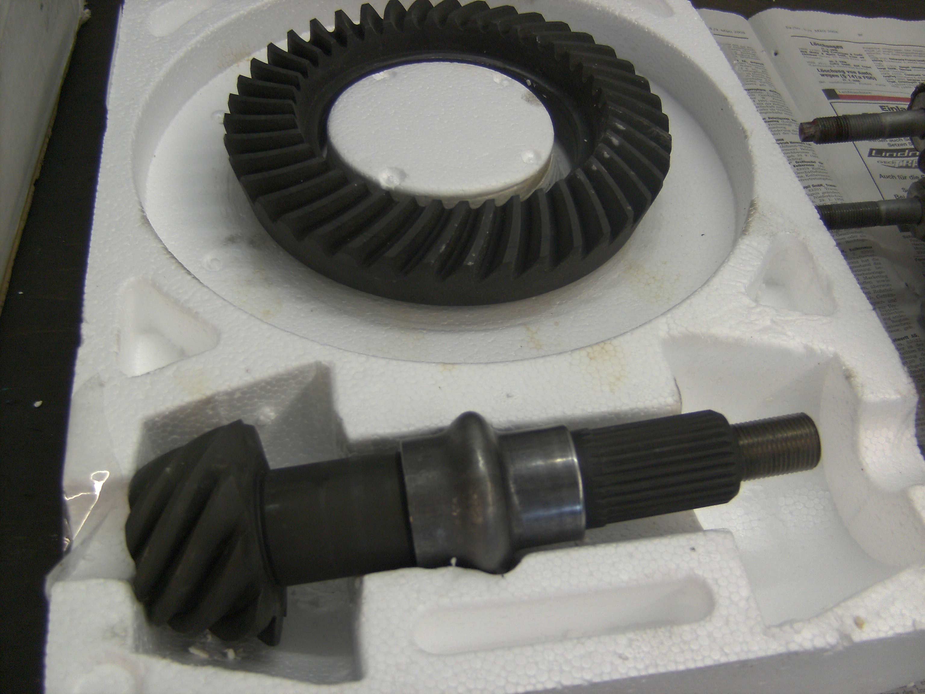

so, nachdem ich mich nochmals bei einem Umbau reingehört habe welches keine Geräusche verursacht, werde ich mein altes 4.778 durch ein neues Dif ersetzen
das ganze ist ja von KIA und soweit ich im Internet gesehen habe handelt es sich um den
'94-'02 Kia Sportage 4x4 (front axle) 4.778
kann das einer bestätigen ?
hat da jemand die Teilenummer oder so ?
ansonsten rufe ich bei KIA einfach mal an
Danke !

nachdem ich mich nun nach diversen E-Mails, Anfragen und Abklärungen durchgerungen hatte, kann ich sagen, dass mein neues 4.778 Diff nun ohne Geräusche seinen Dienst verichtet.
Es ist also doch möglich !
Das ganze hat mir Erwin Rikli nun richtig eingestellt, es ist bei geschlossenem Verdeck, egal in welchem Gang nahe zu lautlos.
Kein heulen, mahlen oder quitschen, einfach nur Ruhe !
bin jetzt schon über 1000 KM gefahren und es wird nicht lauter
Perfekt !
