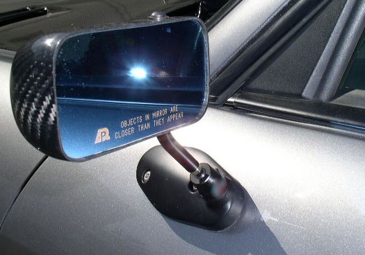

    hi leute, ich glaube da können mir nur die weiterhelfen, die diese spiegel haben!
    ich habe da ein problem!
    hier auf dem bild, da wo es verschwomen ist(habe ich hier mit nem alten programm gemacht) da ist ja immer so eine kleine wirklich ganz kleine schraube drin, die man mit dem kleinsten imbus festschraubt!
    ich habe diese schraube zu fest gezogen und dabei das gewinde zerstört :cry:
    man kann die schraube sicherlich mit nem feinen bohrer rausbohren, aber ich brauche ja eine neue! wo bekomm ich die her?? jemand schonmal bestellt??

    "Madenschauben" wirst Du im Eisenwarenfachgeschäft bekommen. Die sind zwar selten, aber sicher wird eines in Deiner Stadt sein. Du solltest aber wissen, was für ein gewinde bei Dir da am Start ist. Da Du das Gewinde ja scheinbar eh neu schneiden musst, weißte das dann ja ;)
    Denk dran ne Edelstahlschraube zu nehmen. Weil wegen Rost!

    ja auf jeden fall!
    kann ich das gewinde wieder auf selbe größe schneiden, oder dann eine größe größer??
    • Zitieren
  • Reptiel
    853
    • 7. Dezember 2007 um 17:46
    Wo nix ist, kann man nix schneiden.
    Wirst dann wohl oder übel eine Nummer größer schneiden müssen.

    Rausbohren würd ich nicht machen, kleb nen alten Inbusschlüssel an die Madenschraube und schau das sie rausgeht.
    Wenn du einen Lötkolben hast, kannst du auch den Inbusschlüssel an die Madenschraube anlöten, Eisspray drauf (zur Härtung des Zinns) und raus damit.
    Neues Gewinde reinschneiden fertig

    Bei Conrad in Hamburg, weisst Du wo das ist?
