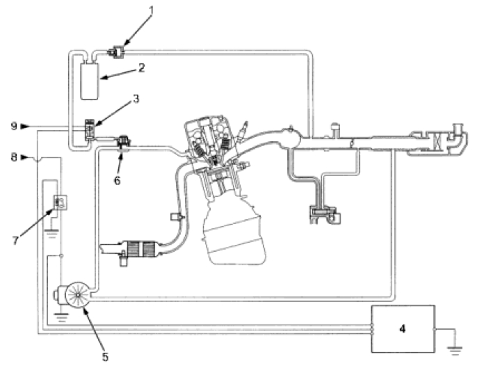

@Eric Ich dachte die Luft wird in den Abgastrakt gepumpt, nicht in den Ansaugtrakt..... ?
Ahh habs gefunden.
Luftpumpensystem
Das Luftpumpensystem dient der früheren Aktivierung des Katalysators und der Reduzierung der Kohlenwasserstoffe (HC), Kohlenmonoxide (CO) und Stickoxide (NOx) im Abgas.
Das System arbeitet nach dem Starten des Motors unter folgenden Bedingungen:
Die Temperatur des Motorkühlmittels liegt zwischen 0°C und 70°C.
Die Differenz zwischen der Temperatur des Motorkühlmittels beim Starten des Motors und seiner Temperatur beim Ausschalten des Motors im letzten Fahrzyklus beträgt mehr als 20°C.
Das System arbeitet max. 60 Sekunden lang, wobei die Betriebsdauer abhängig von der Temperatur von Motorkühlmittel und Ansaugluft abnimmt. Wenn der Motor unter den genannten Betriebsbedingungen gestartet wird, beginnt die Luftpumpe zu arbeiten und pumpt Frischluft in das Luftsteuerungsventil. Zu diesem Zeitpunkt steuert das ECM das Lüftungsmagnetventil, und der Unterdruck zieht an der Membran, so daß das Luftsteuerungsventil geöffnet wird.
Dann fließt die Frischluft als sekundäre Luftzufuhr von der Luftpumpe in die Auslaßöffnungen nahe der Auslaßventile, wo sie mit den unvollständig verbrannten Abgasen aus den Zylindern reagiert. Auf diese Weise erhöht sich die Abgastemperatur, was die Aktivierung des Katalysators fördert.
Wenn die Luftpumpe sich ausschaltet, sind das Lüftungsmagnetventil und das Luftsteuerungsventil geschlossen, um einen Rückfluß des Abgases zu verhindern. -

Ich wollte Erik schon beistehen, da ich beim Ausbau meines Motors auch nur Schläuche und Zuleitungen auf der Ansaugseite gefunden habe. Aber das Werkstatthandbuch sagt auf Seite 417 was anderes.
Und hier ist das Bild: -

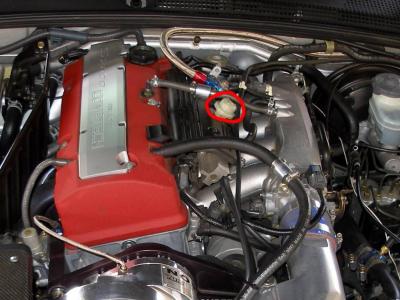

schaut euch einfach in der praxis an wo genau dieses Verntil sitzt:
nämlich auf der Ansaugbrücke und dort wiederum ist kein kanal od sonstwas zur auslassseite!
die skizze und der text ist IMO falsch an der stelle wo die luft eingespeist wird.
Vielleicht war das so mal geplant od was auch immer, aber dort hat sich ein Dokumentationsfehler eingeschlichen, bin ich fest von überzeugt. -

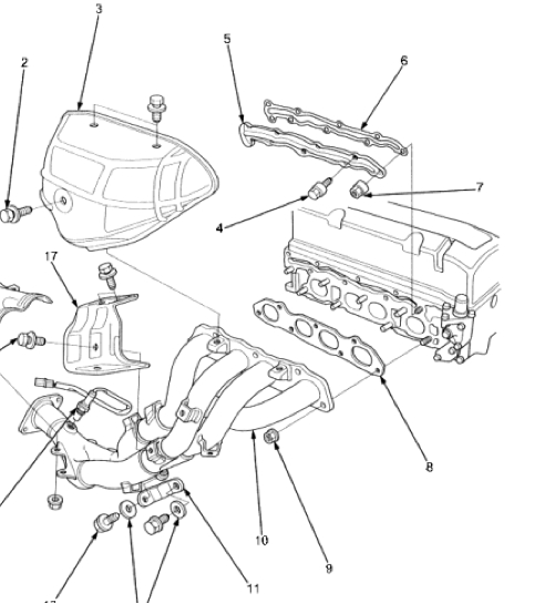

Ich hab auch noch mal nachgeschaut. Man findet da tatsächlich keine Zuführung zum Abgaskanal. Die Schläuche von der Luftpumpe enden alle auf der Ansaugseite.
Und auch wenn's logisch wäre die Luft auf der Abgasseite einzublasen sprechen doch einige Fakten dagegen:Am Abgaskrümmer ist definitiv keine Zuleitung.
Im Abgaskanal im Kopf ist nix zu sehen. Und selbst wenn dort eine Zuleitung wäre, der Abgasdruck ist sicherlich größer als 3 bar. Das schafft die Pumpe nicht.Aber die Luft muss in den Abgastrakt, da beisst die Maus keinen Faden ab...
Alles zurück!!
Ich glaube dass die Blechabdeckung über dem Krümmer die Sekundärluft an die Auslasskanäle führt.
- Offizieller Beitrag
Jup. Des isses!
Sieht ganz schön nachträglich drangebastelt aus. -
kann sein..
aber wie kommt die luft von dem Ventil auf der ansaugbrücke auf direktem Weg dorthin?
das loch unter dem Ventil geht doch direkt in den gesamten Luftstrom der ansaugung und sonst nirgends hin -
