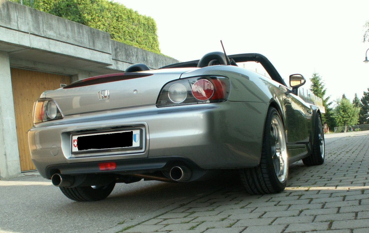

    Du kannst vorne auch eine 8er Felge nehmen
    Aber nochmal:
    Entscheidend ist die EINPRESSTIEFE !
    das Bild zeigt:
    VA: 8x18 ET-45 mit 225/40
    HA: 9x18 ET-55 mit 255/35
    der Wagen ist ca. 3cm tiefer
    das ist sich geradeso ausgegangen ohne dass ewas geschliffen hat
