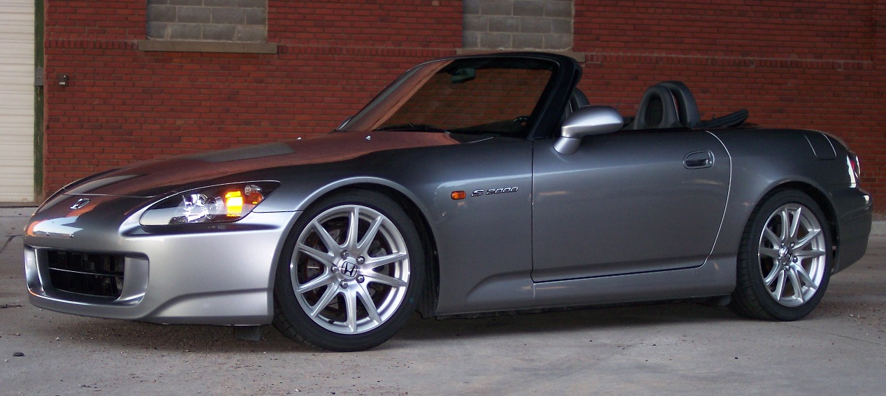

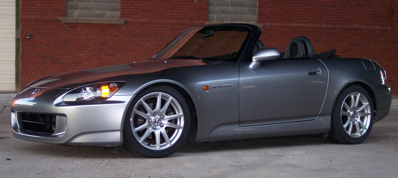

  • ja aber wenns geil aussehen soll, dann nimm doch die "Standard-Kombi" für 18"
    Vorne 225/40-18
    hinten 255/35-18
    (siehe Bild)
    dann passt der Abrollumfang auch wieder
    und eine 255er sieht halt ein bissl besser aus als ein 215er
    Bedingung: Felgen ET vorne 45 und hinten 50 besser 55

    übrigens zur Info:
    die Kombi auf den Foto von vorhin war:
    vorne: 8x18 ET45 mit 225/40
    hinten: 9x18 ET55 mit 255/35
    und das ist sich tiefergelegt geradeso ausgegangen

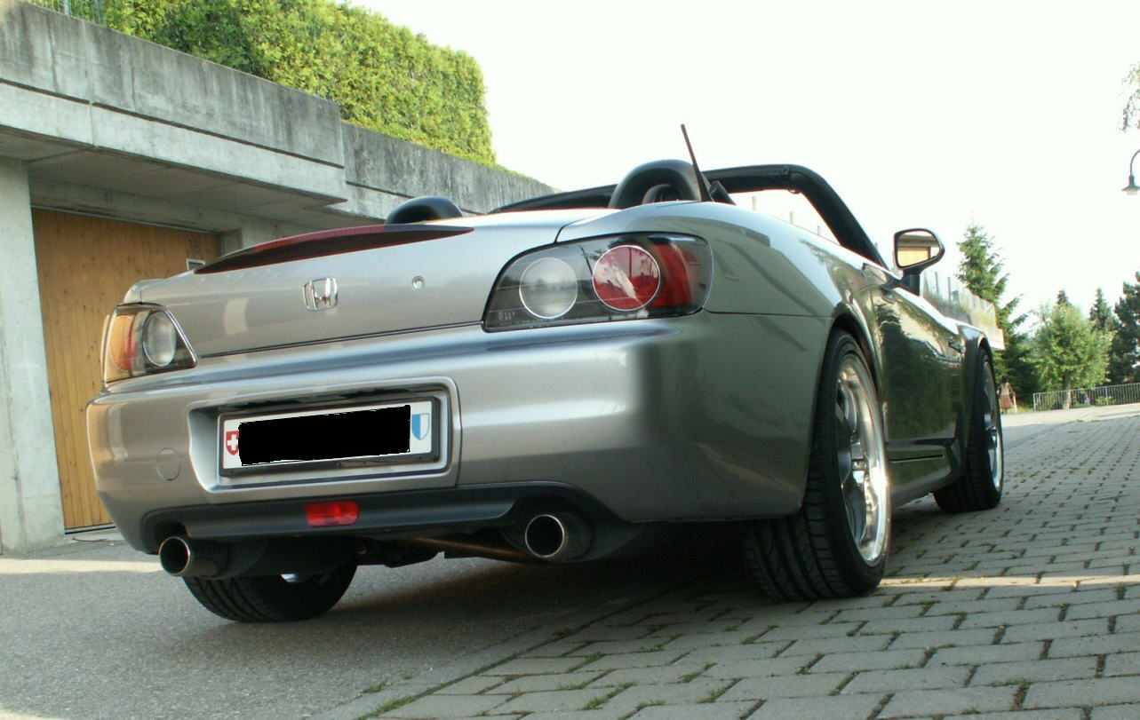

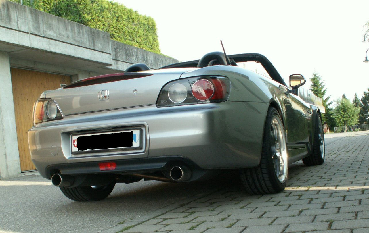

  • ja das ist ein Horror für den S passende schöne Felgen zu finden :cry:
    ich hab echt lange herumgesucht und am Ende hab ich mich für die Originalen 17-Zöller vom Baujahr 2004 entschieden
    siehe Foto
    ich finde halt es sieht geil aus, passt genau, preisgünstig, relativ leicht, keine Eintragung notwendig und mit den Bridgestone RE050 MZ in 215/45 und 245/40-17 einfach traumhaft zu fahren.

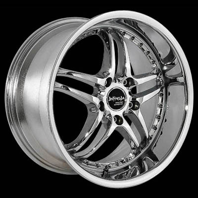

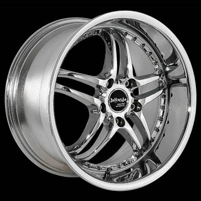

    Ich hab mal bei Ebay USA ein wenig geschaut, schau mal hier
    http://cgi.ebay.com/ebaymotors/HON…sspagenameZWDVW
    die finde ich auch mal ganz nett, bei dem schwachen Dollar würde der Satz geade mal 740 Euronen kosten inkl. Versand, dass geht mal. Stellt sich halt nur die Frage, wie es mit der Eintragung hier aussieht, wäre mal interessant.
