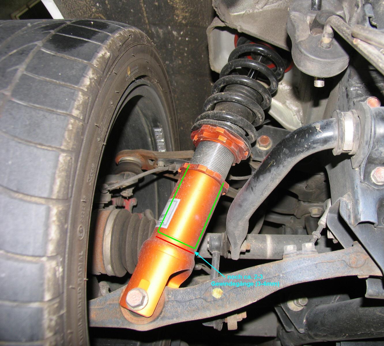

also hinten kann ich das Dämpferrohr nicht mehr weiter runterdrehen, da sind vielleicht noc 2 oder 3 Gewindegänge
da müsste ich den Federteller runterdrehen, aber dann hab ich wieder das Problem mit dem Poltern
wie habt Ihr die Karre so tief bekommen? -

Flo, mich würd interessieren ob bei Dir das Dämpferrohr hinten auch fast ganz unten in der Gabel sitzt.
Könntest Du das ev. mal nachmessen? Aber nicht Misst messen, gö?:D -

ich meinte eigentlich das Restgewinde zwischen grüner und roter Linie
wenn Du da am Ende bist, kannst Du nur mehr tiefer indem Du den Federteller runterschraubst
und dann kanns Dir eben passieren, dass die Feder zuwenig Vorspannung hat (so wars bei mir)ich mach heute abend Fotos, aber meiner ist sicher nicht so tief wie Dein roter Ex-S

grün zeigt das Ende des Dämpferrohres und die rote linie ist das Ende des Innengewindes in der Gabel -
das würde ja fast heissen dass die kolben (gewinde)-stange etwas zu-lang ist?!

ich weiss nicht, aber ich hatte dieses Poltern auch hinten
und dann haben wir den Federteller ca. 15mm hochgeschraubt und das Dämpferrohr um 15mm runter (sollte dann ja die gleiche Höhe sein)
vielleicht funktionierts eh noch wenn Du noch ein wenig runterschraubstwarte mal auf meine Fotos, vielleicht täuscht das auch

paett das foto ist von meinem
ah so...
Flo, könntest Du die Masse x und y ermitteln? Genauigkeit von 0.1mm reicht aus
Dann können wir mal vergleichen?am besten vorne und hinten
