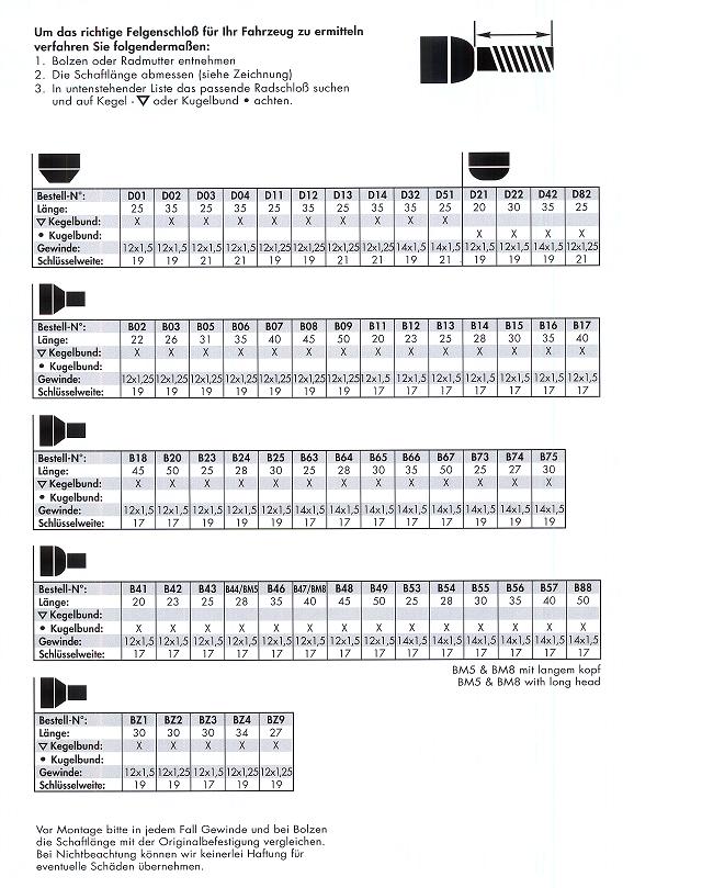

    Ich hab OZ Felgenschlösser ist der Typ D2.
    Hatte die Radmuttern abgemessen.
    Hab sie von dem Gekauft:http://cgi.ebay.de/OZ-Felgenschlo…Q2em118Q2el1247
    Anbei noch die Typenliste von OZ

  • hallo also am besten sind die von ATU 34,95€ du benötigst
    M12x1,5x 60° Kegel
    die von ATU sind die Lange Ausführung sehen dann aus wie die Original Muttern
    ODER DIE VON OZ SIND DANN BILLIGER

  • Hm was soll ich sagen. Du hattest natürlich recht, Stocky. Auch an meinem werden die Felgen mit Hutmuttern (Kegelbund, richtig?) befestigt. :] Warum sollte meiner da auch 'ne "Ausnahmeerscheinung" sein.
    Also müßten die Felgenschlösser in den Dimensionen wie sie TTV-Tuning weiter oben gepostet hatte auch bei mir passen.
