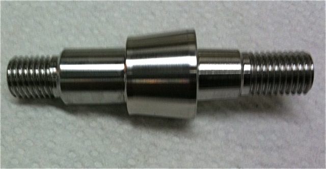

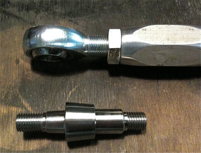

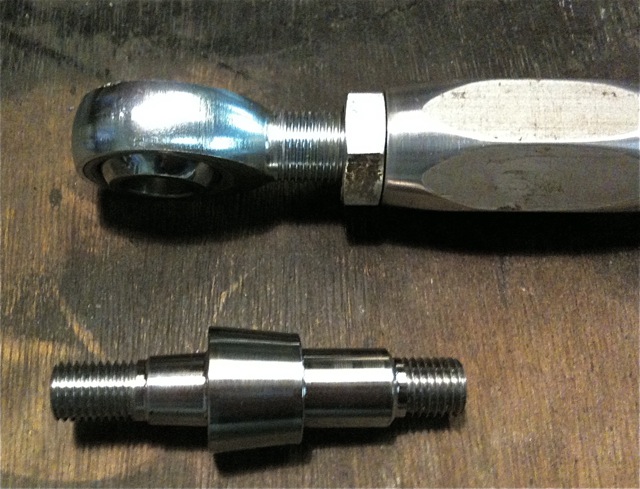

  • Mir fiel heute beim Reparieren meines S2000 die kaputte Spustange von J's in die Hände. Das Teil ist ja durch den Einschlag hinten links sehr stark belastet worden. Die gesamte Achsaufhängung und der Fahrwerksschemel ist gebrochen, bzw. verbogen.
    Nur die Spurstange von J's ist ganz geblieben, wenn auch stark verformt. Ich kram deshalb mal diesen alten Thread wieder aus da ich damals ja das Argument brachte es kommt darauf an wie man die Stange einbaut damit sie nicht am Kegelstück bricht. Ich denke mal das Bild spricht für sich....

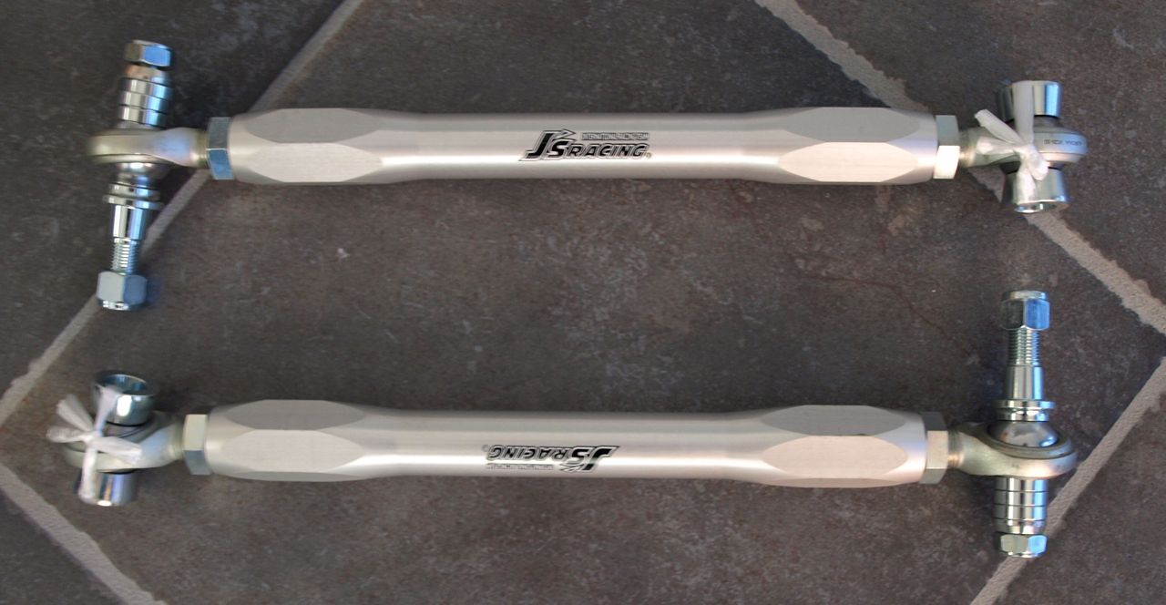

    Ich frag mich halt nur warum man das Teil überhaupt einbaut, wenn die Geometrie identisch mit der Serie ist ?
    Waren das Original J's oder Nachbau ?

    Qualitativ sehen die Spurstangen sehr gut aus, eine Gummischutz über dem Gelenk wäre aber nicht schlecht.
    Die Gelenke sind teflongelagert und gekapselt. Aber optimal ist das sicher nicht. Gummischutz sammelt nur Wasser wenn er nicht 100% dicht ist.

    Mir ist beim letzten Rennen in Oschersleben gerade diese Teil wieder abgebrochen.
    Ich würde es nie mehr einbauen :thumbdown: :thumbdown:,
    egal ob J´s oder Nachbau. Das Teil ist konstruktiv unheimlich belastet durch den Hebelarm und den verkleinerten Querschnitt am Zapfen. Wenn das nicht optimal sitzt,festgezogen ist usw. dann kann es zu Ermüdungsrissen kommen (die sieht man nicht) und irgendwann kann es abknallen. Mein Vorschlag für Serienautos wäre, das original Gummilager gegen ein Uniball austauschen. Fertig.
  • Wenn die Spurstange richtig eingebaut ist dann hält sie. Das habe ich ja unfreiwillig bewiesen.

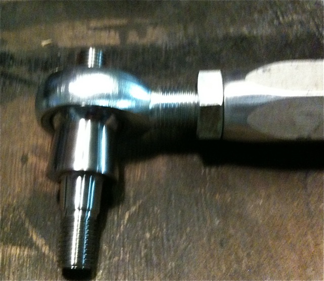

    Es ist nur sehr sehr wichtig die Distanzstücke am Kegel nach unten zu setzen! Und nicht wie die meisten hier zwischen Gelenk und Kegel.
    Und zur Qualität: die Stange von J's ist nicht gebrochen! Die Querlenker, Radnabe, Felge und einigen andere Teile haben versagt.

    Die Distanzstücke gehören selbstverständlich zwischen Gelenk und Kegel, das macht 2 x Sinn, aber nur bei tiefergelegten Fahrzeugen. Ersten bleibt beim vollständigen Ausfedern die Spurtstange nicht am unteren Dreieckslenker hängen und zweitens wird das "Rollzentrum" wieder hergestellt.
    Für was wären die denn Teile überhaupt so lang ?? Um Furchen in den Asphat zu ziehen? Die Geometrieveränderung macht sportlich schon Sinn, leider taugen die Bolzen nichts.

    Warum baut es J´s auf Ihrer HP so ein (Original Bild von J´s) ????

    * Die Kits versuchen meiner Ansicht nach wirklich, den Drehpunkt nach unten zu verlegen, um die Spuränderung der Hinterräder beim Einfedern zu reduzieren.
    * Wie bpaspi richtig sagt, ist duch den längeren Hebel der Stift am Montagepunkt höher belastet.

  • marin. die Stangen haben aber noch die Gummianlenkung am Fahrschemel. Nicht so hart wie die Stangen von J's die ich und viele andere auch drin haben. Durch die Gummilagerung kommt schonmal viel weniger Belastung auf die schwächste Stelle: der Kegelansatz.
    Ausserdem sieht mir das so aus als ob der Abstand zwischen Rohrachse und Kegelansatz nicht so groß ist wie bei den J's Teilen wenn man alle Distanzstücke nach oben setzt.
