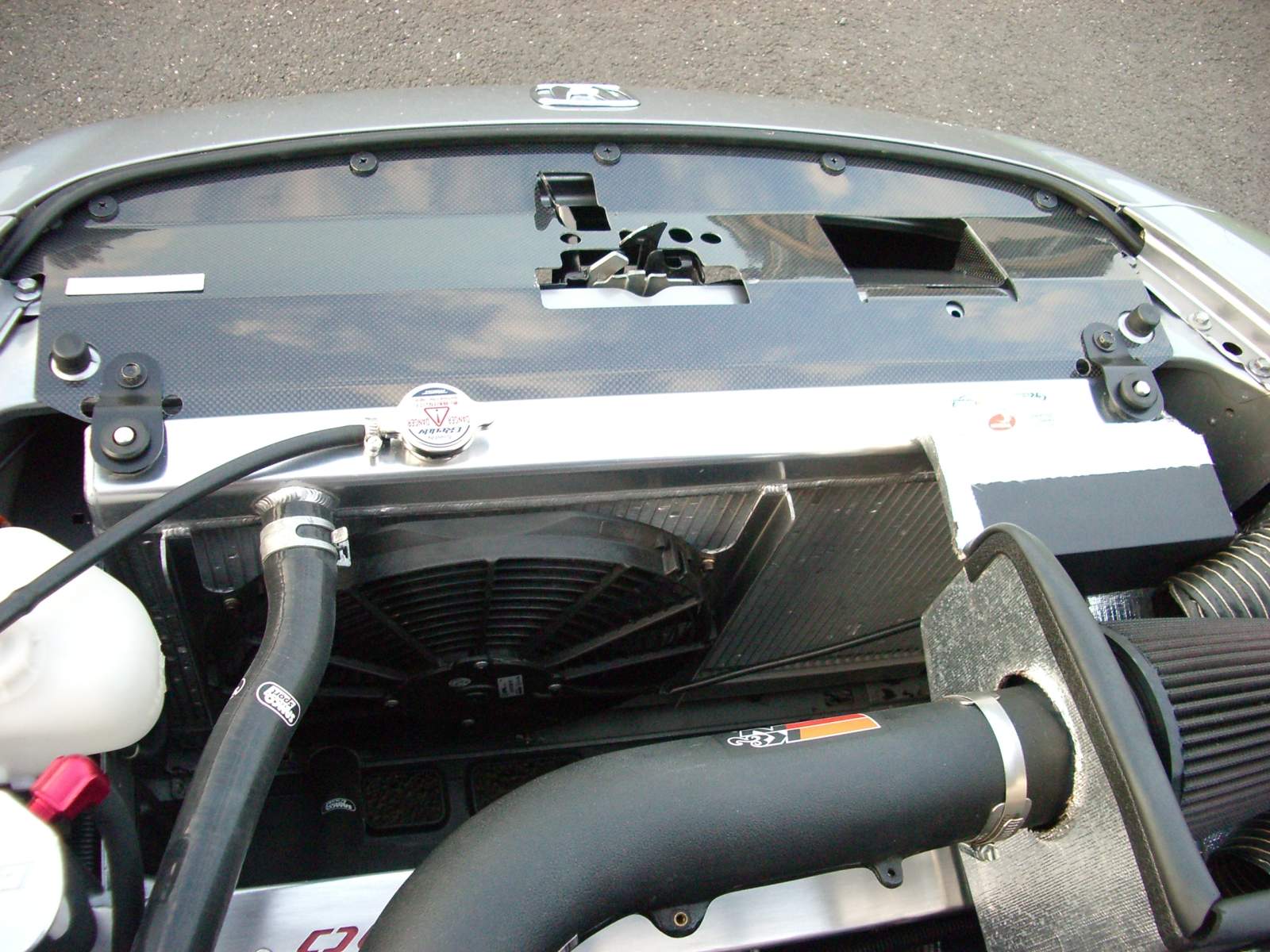

  • Mit diesem Testzyklus kann ich leben. Die Klima fliegt diese Winterpause
    eh raus. Ölkühler ist vorhanden und bei den Lüftern geht noch auch noch was. Gerade bei den Lüftern kann man bestimmt noch was besser machen. Ich möchte am Liebsten, den Kühler samt seiner Abluft vom Motorraum zu entkoppeln, sodaß die warme Luft erst garnicht in den Motorraum hineingepresst wird.
    Gottseidank hat der "S" ohne Serienluftfilter viel Platz zum "basteln"

    so sieht das bei mir aus :)
