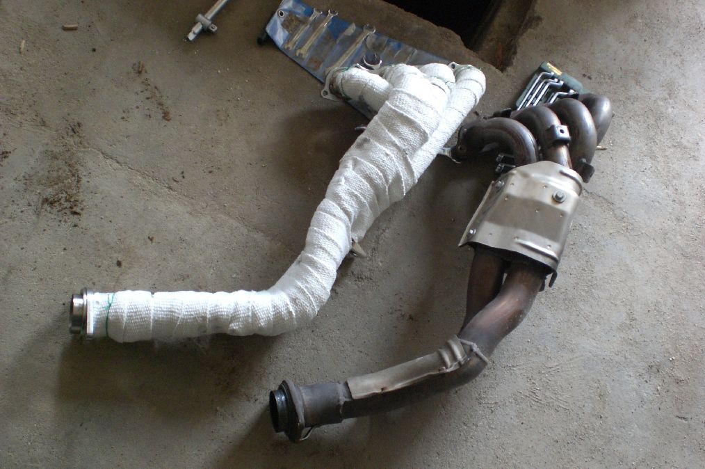

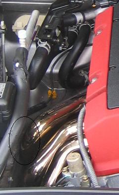

    Habe vor kurzem den Invidia Fächerkrümmer eingebaut. Passt genau rein! Leider ist zwischen Fächerkrümmer und dem rechten Blech nur (geschätzte) 3mm platz! Dh wenn ich nach links fahre, berührt der Fächer das Blech! Kennt Ihr das Problem???

  • Das ist doch klar bei dem Invidia Krümmer das der größer ist als die meisten anderen Krümmer. Farid, Du hast das selbst gesehen als wir beide unten in Kehl waren. Da hast Du den Invidia Krümmer direkt mit dem OEM Krümmer vergleichen können. Ich hab Dir die Stelle auch gezeigt.
    Deswegen muss man auch einen Motordämpfer verbauen, damit beim Gaswegnehmen und Zurückschwingen des Motors der Krümmer nicht gegen den rechten Längsträger schlägt.
    Und auf dem Bild ist noch nicht mal der Hitzeschutz dran. Der kommt eigentlich noch dazwischen! Den sollte man auf keinen Fall weglassen!
    Bei meinem TracySports Krümmer ist da zwischen Krümmer und Längsträger ca. 10 - 20mm Platz.

    Das Blech muss rein, hilft nix. Als Lösung würde ich vorschlagen beim (in Fahrtrichtung) rechten Motorlager was unterzulegen, damit der Motor etwas (nur gaanz wenig) nach links gekippt wird und der Krümmer dadurch nicht anschlagen kann.

  • So meld mich auch mal zu Wort. Vor ein paar Monaten hab ich auch meinen Invidia Krümmer eingebaut. Geht wirklich eng her und hatte auch meine bedenken. Ist so ungefähr ne Daumenbreite noch Platz zwischen Krümmer und Karosserie. Das Hitzeschutzblech hab ich auch noch rein bekommen, aber nur durch zurechtbiegen, weil die hinteren Rohre im Weg sind.
    Aber denke bei mir kippt der Motor kein bischen oder nicht so das er kontakt hätte, hab das auch lang beobachtet und nichts bemerkt, keine Kratzspuren oder Geräusche.
