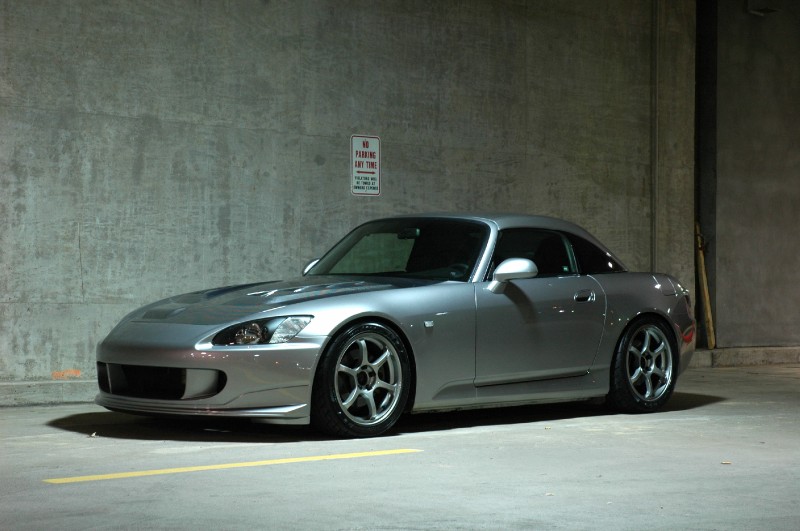

    Wieder hochkram!
    Stehe vor der großen Felgenwahl, uunnd habe mich zugegeben ein wenig in die Advan RG2 verliebt. Allerdings nicht in gold sondern silber!
    Habe im s2ki Forum ein paar schicke Bilder in folgender Kombination gefunden:
    17x7.5 and 17x8.5 with 225/45/17 and 255/40/17.
    Kann man die Reifenkombination so fahren, welche ist ideal und was sagt der TÜV???
    Und zu guter letzt, was kostet der Spaß??? 2000, 2500???

    Ich fahre sie mit 215/45 u. 245/40 u. sie passen perfekt in die Radkästen. Wenn du aber die Bridgestone MZ fahren willst
    wirst du auch bei der Dimension landen.
    Meinen Satz habe ich beim Andi alias Flash bestellt. Schreib ihn einfach mal an ;)
    Kauf sie dir. Du wirst nicht enttäuscht sein :thumbup:

    thomson
    du hast post!
    Die Felgen können hier in Deutschland per Einzelabnahem abgenommen werden alledings brauch man dafür schon sehr gute Beziehungen.
    Aufgrund der geringen ET von RG II sollte man auf jedenfall vorne 215/45R17 und hinten 245/40R17 fahren den mit 255 hinten wird es wirklich knapp mit dem Kotflügel
    Der Preis von ca. 2500,00 Euro sollte hinkommen allerdings muüßte mal schauen da dies der Preis von 2008 ist!
    Übrigens gibt es die RG II in folgenden Farben
    - Silver
    - Gold
    - White
    - Bright Chrome
