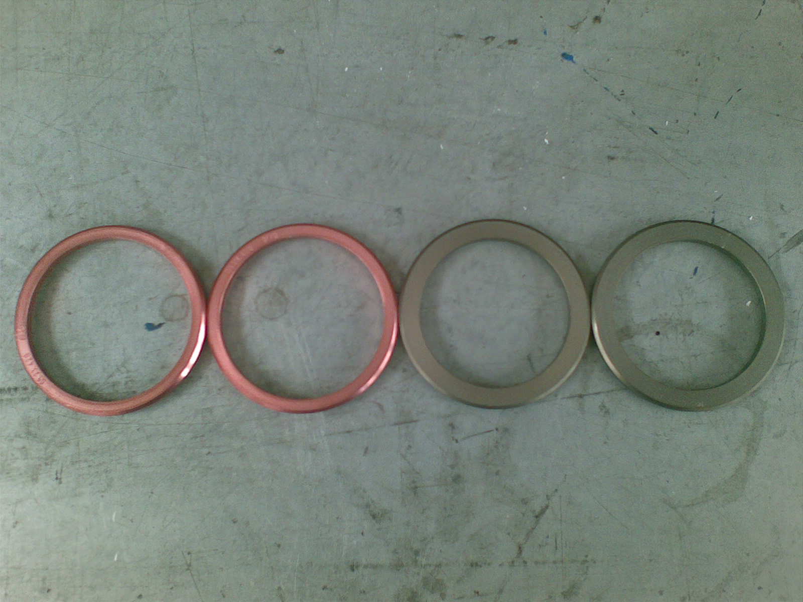

  • brauchste keine bauen lassen!!!!! fahr zu nem reifendienst, die haben meistens verschiedene größen da, ich hab auch welche von deutschen felgen drin....
    Original von Denyo
    Ja aber Versuch mal Zentrierringe 73,1 auf 70,1 zu bekommen viel Spaß dabei! :D
    Ich war bei 5 Reifenhändler und keiner hatte die Dinger da, habe meine Zentrierringe jetzt bei RAYS bestellt.
    Ich denke auch das es besser ist die Ringe zu haben wegen der Flächenpressung!
  • Danke mal für Eure Inputs :thumbup:
    ich glaub ich lass sicherheitshalber bei mir in der Firma ein paar machen
    Kenn einen sehr guten Dreher
    gscheite AL-Legierung nehmen und dann schwarz eloxieren (falls ich dann ohne Nabendeckel bleibe) ;)

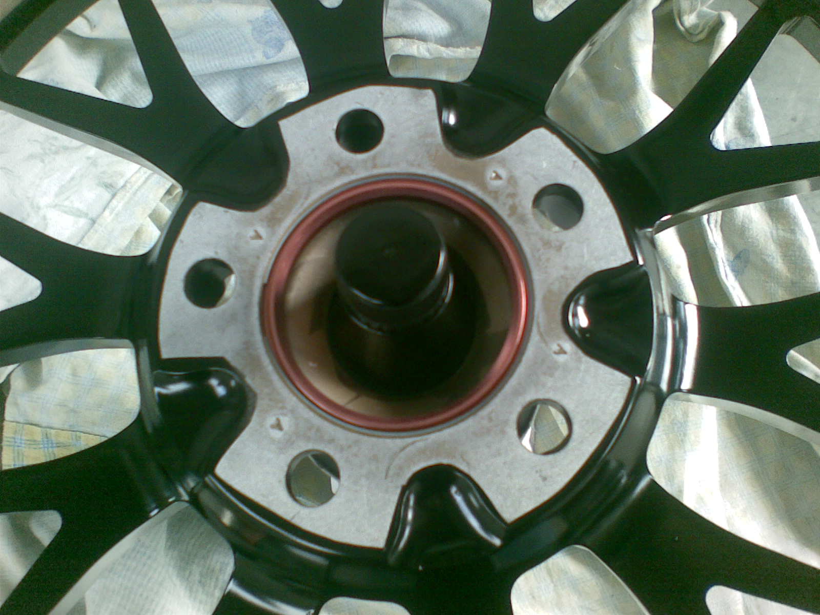

  • Die OZ felgen haben auch Alu Zentrierringe, zumindest die Super und Ultraleggera.

  • Wie sieht das für die Vorderachse beim S aus bei BBS oder OZ?
    weil ja die Nabe 70 mm hat
    wie gross sind das die Aussendurchmesser bzw. Felgenbohrung?
    Mein Problem ist eben dass die Advan 73mm Bohrung haben und da bleibt gerademal 1.5mm Wandstärek übrig :?
  • 1,5mm ist nicht viel.
    Die OZ sehen genauso aus wie die BBS vom RK.
