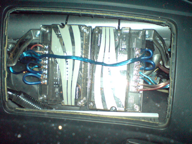

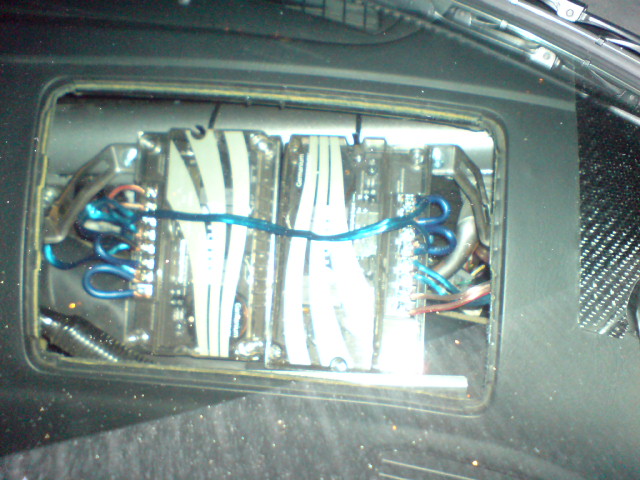

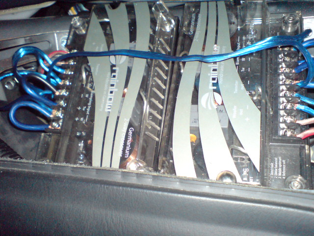

  • hi, habe da ein problem mit meinem rainbow system
    undzwar hat eine gewisse firma aus kehl die boxen eingebaut, die irgendwie ans radio gekoppelt das es funktioniert. Nur total falsch, den die Frequenzweichen werden irgendwie nicht angesteuert.
    hier mal 3 bilder. habe nur ein radio von alpine drin und die boxen von rainbow
    was wurde da falsch angeschlossen? kann mir jemand sagen was wo angeschlossen wird??
    Micha???? hilfeeeeee :D :D :D :D :D
  • So wie ich das sehe ist alles Gebrückt völliger schwachsinn :thumbdown: ,also du hast vom Radio ausgang je einmal +und - was du jeweils an eine Frequenzweiche auf in oder Eingang anschliesst .
    Dann von je einem Hochtöner an die Weiche und von je einem Mitteltöner an die Weiche und wenn vorhanden auch von einem Bass an die Weiche .
    Und alles wird Gut farid . :thumbup:
