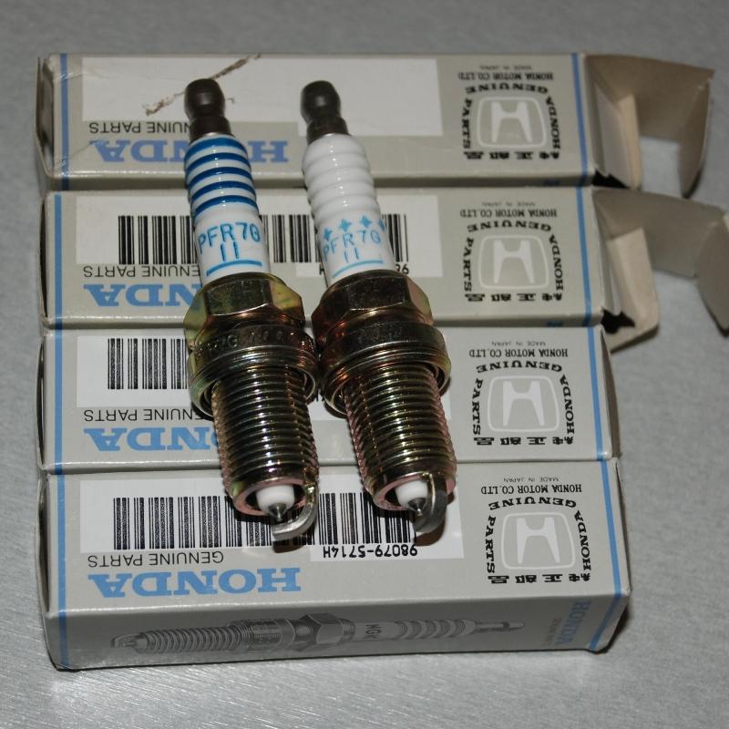

    Es kann sein das dies noch die alten Kerzen mit den Motorschäden sind die HONDA raus genommen hat . :nod:

    Aber heißen die dann noch genauso? Dann ist doch die Verwechslungsgefahr quasi vorprogrammiert. :roll:
    Original von walter_s
    Schau mal ob Du die richtigen Kerzen hast.
    Du brauchst PFR7G-11S
    Ohne S riskierst Du nen Motorschaden......
    Was genau hat denn damals zu den Schäden geführt?
    Die haben sich gelockert, oder?

  • Versteh ich nicht, im Forum hier stehen alle Infos zu den Zündkerzen drin. Auch welche NGK Kerzen die richtigen für den S2000 sind.
    Trotzdem wird bei Ihhh-bay sowas gekauft. Tja, das Geld ist dann wohl futsch..
    Möchte nicht wissen wieviele Besitzer die Dinger bedenkenlos reindrehen und dann nachher Probleme haben. Vor Kurzem war hier ein Kollege im Forum der genau diesen Schaden hatte weil eine Zündkerze sich gelockert hatte:
    S2000 leuft nicht mehr!!!!
    aaaaalsooooo....
    ich habe den thread gelesen (thx bernd) und deshalb war ich schon vorsichtig/gewarnt.
    aber: es sind nur PFR7G-11 und keine PFR7G-11S.
    hatte ich nicht aufgepasst. :blush:
    egal, dafür bastle ich mir jetzt nen schönen advendskranz aus zündkerzen! :lol: hat nicht jeder und für 20 euro auch nicht so teuer! :P
    jedenfalls werd ich bei sowas dann nochmals ALLE buchstaben kontrollieren, versprochen! :nod:

    Und zukünftig hast Du ja das Forum für solche Fragen - der Honda Händler hat's anscheinend nicht mal gemerkt, was?
    Original von bpaspi
    Ist doch nicht so schlimm, mir ist vor Jahren exakt das Gleiche passiert.
    Kann mir also auch nen Weihnachtskranz bauen, aber wichtig ist doch das so ein Forum Schlimmeres verhindert, was sind 20-50 Euro im Vergleich zu einem Motorschaden :nod:
    Die Kerzen passen soweit ich weiß in den ITR, kurz checken und dann ehrlich bei Ebay weiterverkaufen, ohne die S2000 Lüge........

    war nen privater verkäufer, aber wie gesagt nicht schlimm. ich brauch die eigentlich auch garnicht, wollt sie mir nur auf reserve legen.
    walter: stimme in allen punkten überein! :thumbup:
