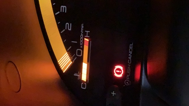

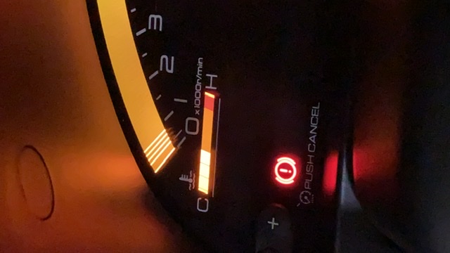

  • Okey, meiner schwankt eben auch so zwischen 600-1000 rum.
    Dann werde ich das mal probieren.
    Hab vergessen zu schrieben im Service habe sie noch ein Zusatz ins Benzin getan um eben das ganze zu „spülen“
    das ist mein Standgass wen er sich eingependelt hat.

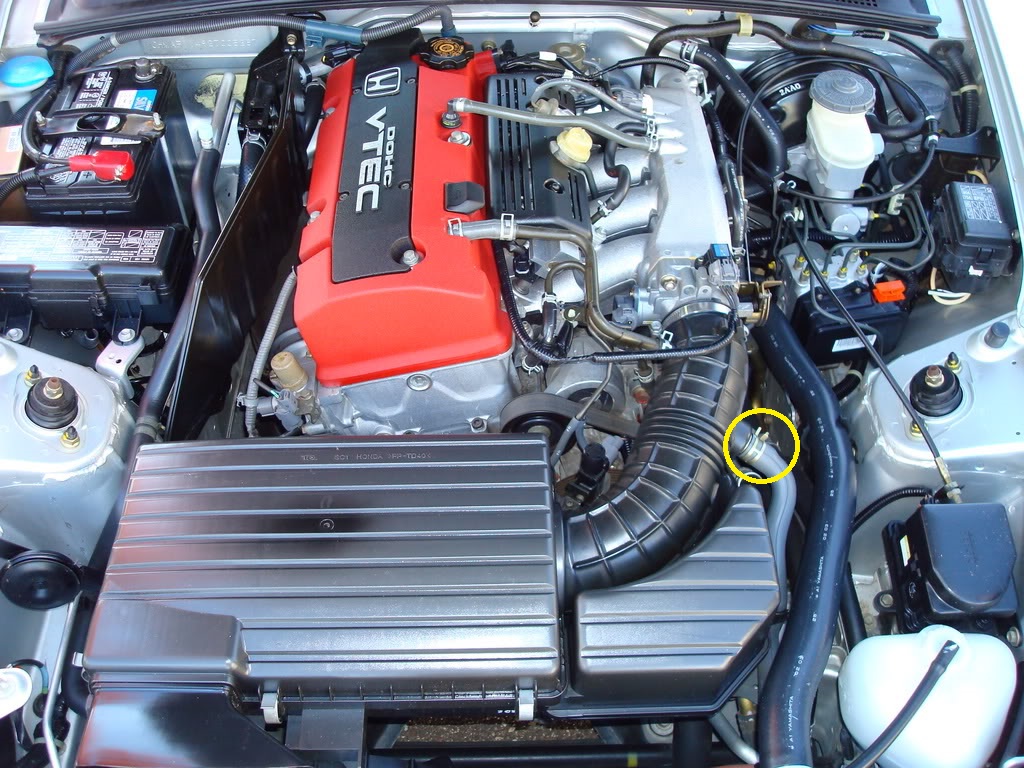

  • Probier´s einfach mal. Ich bin gefahren, als der Motor dann warm war mal kurz angehalten, den markierten Schlauch ab und den Drosselkllappenreinger reingesprüht bei laufedem Motor. Auch kurz mal ordentlich gesprüht bis der Motor abstarb und einwirken lassen.
    Einen Versuch ist es wert, kostet nur das Geld für den Reiniger.
