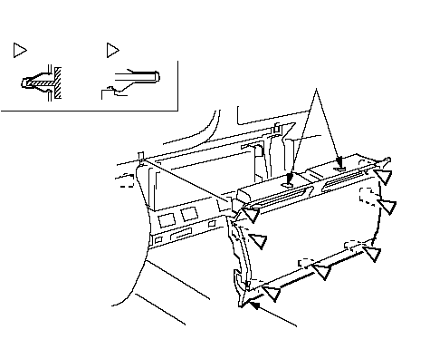

  • Hier ein Auszug aus dem Werkstatthandbuch!!
    Radioblende Ausbau / Einbau
    HINWEIS:Beim Aushebeln mit einem Schlitzschraubendreher diesen mit Schutzband umwickeln und an den betreffenden Teilen Schutzband anbringen, um Beschädigungen zu vermeiden.
    Unbedingt darauf achten, dass das Armaturenbrett und zugehörige Teile nicht verkratzt werden.
    Der Einbau erfolgt in umgekehrter Reihenfolge des Ausbaus. Dabei auf Folgendes achten:
    Beschädigte Clips austauschen.
    Die Instrumententafel an den Clips fest drücken, bis sie einrastet.

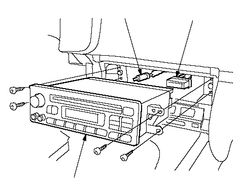

  • Audiogerät ausbauen
    1. Sicherstellen, dass der Diebstahlsicherungscode für das Radio vorliegt, und die Frequenzen der voreingestellten Radiosender notieren.
    2. Die Radioblende abnehmen.
    3. Die vier Befestigungsschrauben vom Audiogerät entfernen.
    4. Den 20P-Stecker (A) und das Antennenkabel (B) vom Audiogerät (C) trennen.
    5. Den Einbau in umgekehrter Reihenfolge des Ausbaus vornehmen.
    6. Den Diebstahlsicherungscode für das Radio eingeben und die vom Kunden voreingestellten Radiosender wieder einrichten.

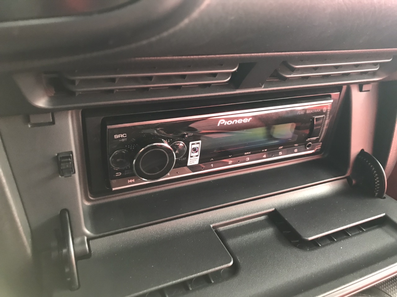

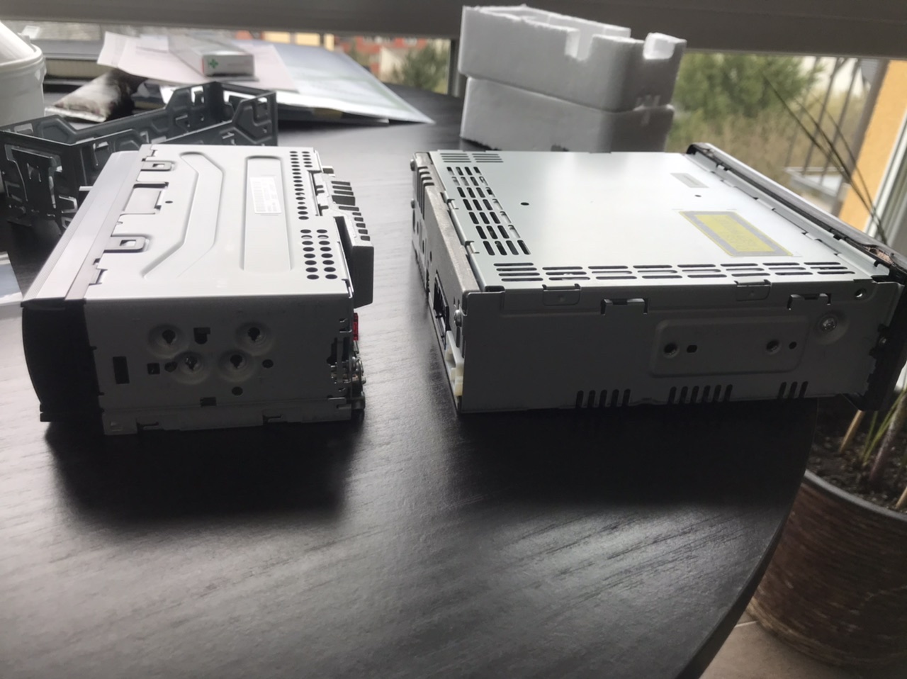

  • ... grad ne Frage. Das OEM Radio hab ich gegen ein Blaupunkt getauscht und irgendwie das Gefühl, dass dieses etwas weiter heraus steht als das Originale... denn, die Abdeckklappe lässt sich nicht so einfach wieder anbringen, bzw. scheint Druck vom Radio zu bekommen.
    Hat jemand das auch schon hinter sich?
  • Naja, das Ganze da drin ist schon recht knapp bemessen.
    Bei meinem Alpine hats noch genau 3mm Platz bis zur Klappe.
    Schau mal, ob du die seitlich am Radio angeschraubten Winkel irgendwie weiter nach vorne setzen kannst. Ansonsten biegst du dir aus nem Alu- oder Messingprofil neue Winkel.
    Steht der Winkel weiter vorne, ist das Radio im eingeschraubten
    Zustand weiter hinten. Wink
    Wenn du das Radio nur mit viel Druck wieder reinbekommen hast (Kabel) machs nochmals raus und räum hinter dem Radio etwas auf, bzw. drücke die Radiokabel zur Seite, damit du das Radio ohne Kraftanstrengung reinschrauben kannst.
    Dann müsste es passen.
    Good Luck ! Cool
  • dj97 schrieb am Sun, 19 February 2006 01:06
    Das gleiche Problem hatte ich auch als ich mein Blaupunkt DAB54 eingebaut hatte. Man kann zwar ein wenig an den seitlichen Haltewinkel des Radios einstellen um die Klappe dann zuzukriegen, aber richtig gut ist das auch nicht. Die Radioklappe geht immer nur dann auf und zu wenn ich oben links an der Klappenecke stark drücke.
