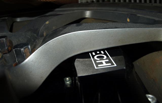

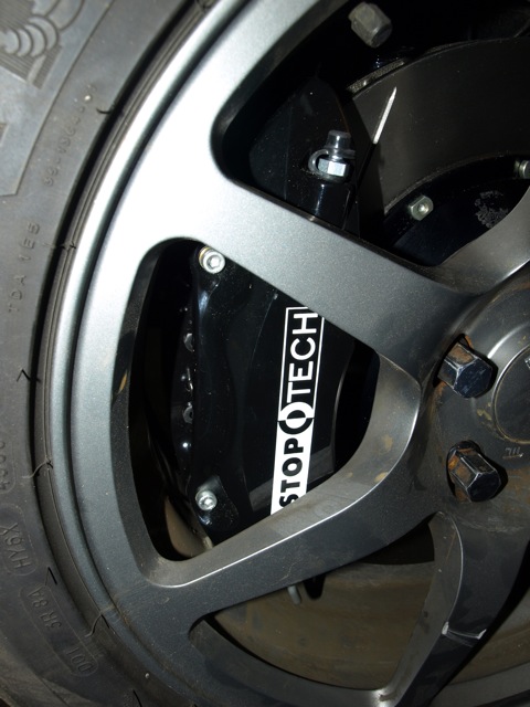

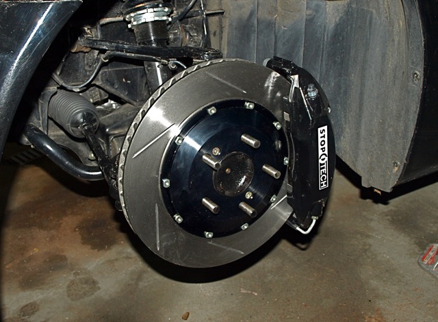

Pünktlich zu Weihnachten ist die neue Stoptech Anlage im S2000 drin
Danke an Farid für das super Angebot!
Die Anlage ist überraschend groß, ich hab beim Auspacken echt 'nen Schreck gekriegt. Mit sowas bremsen wir normalerweise 'ne A320 ab
Bin mal gespannt wie sie funktioniert, ich hab mir heute noch schnell neue Bremsflüssigkeit besorgt (Motul RBF660) um sie dann demnächst in Betrieb zu nehmen. Zum Glück ist der S2000 noch angemeldet, wenn also kein Schnee liegt werde ich mal am WE die Strassen hier unsicher machen
Die 17" ProDrive GC07 passen übrigens grade soeben drüber - ohne Distanzscheiben! Ich hab vorn ET48.
