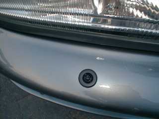

ich bräuchte mal das genaue maß der löcher in der stoßstange, wo die scheinwerfer düsen drüber sind.
also ich meine das eckige loch, wo die leitungen durchgehen.
ich hab da eine seeeeeeeeeeeeeeeeeeeeeeeeeeehhhhr gute idee!!!
ein maß

na ja, liegt doch auf der hand:
die häßlichen klötze vor den scheinwerfern müssen definitiv weg.
die frage ist halt, wie man das ohne lackierarbeit ein wenig schöner gestalten kann...
hubbs ist auch schon am basteln. ich denke mal, dass es bald ein paar schöne alternativen geben wird. deshalb brauche ich halt das maß um zu checken, was da so genau drüberpassen könnte...

ich dachte halt an eine kleine menge schwarzes silikon, welches dann die rundung übernimmt.
kannn seeehr gut aussehen.
btw. das sind die düsen vom audi rs2. die werden mit abdeckung oben und kontermutter für die Innenseite geliefert. von dem standpunkt aus - perfekt!
ich habe hier alle teilenummern da... ich müsste halt bloß wissen, od die abdeckungen unser eckiges loch überdecken könnten... -

die Löcher sind locker 13x13 mm,
kann aber heute abend nachmessen wenn du es genauer brauchst ...
Joe -
das wäre super, wenn du es ganz genau messen könntest!!
thanx! -

Also die Löcher sind viereckig mit abgerundeten Kanten.
Das Quadrat ist 19x19mm groß der größte Umfang ist diagonal von abgerundeter Ecke (Radius ca. 3mm) zu abgerunderter Ecke 24 mm
Die Düsen müssen also eine Kreisfläche von 24mm Durchmesser abdecken um das Loch völlig zu verdecken
