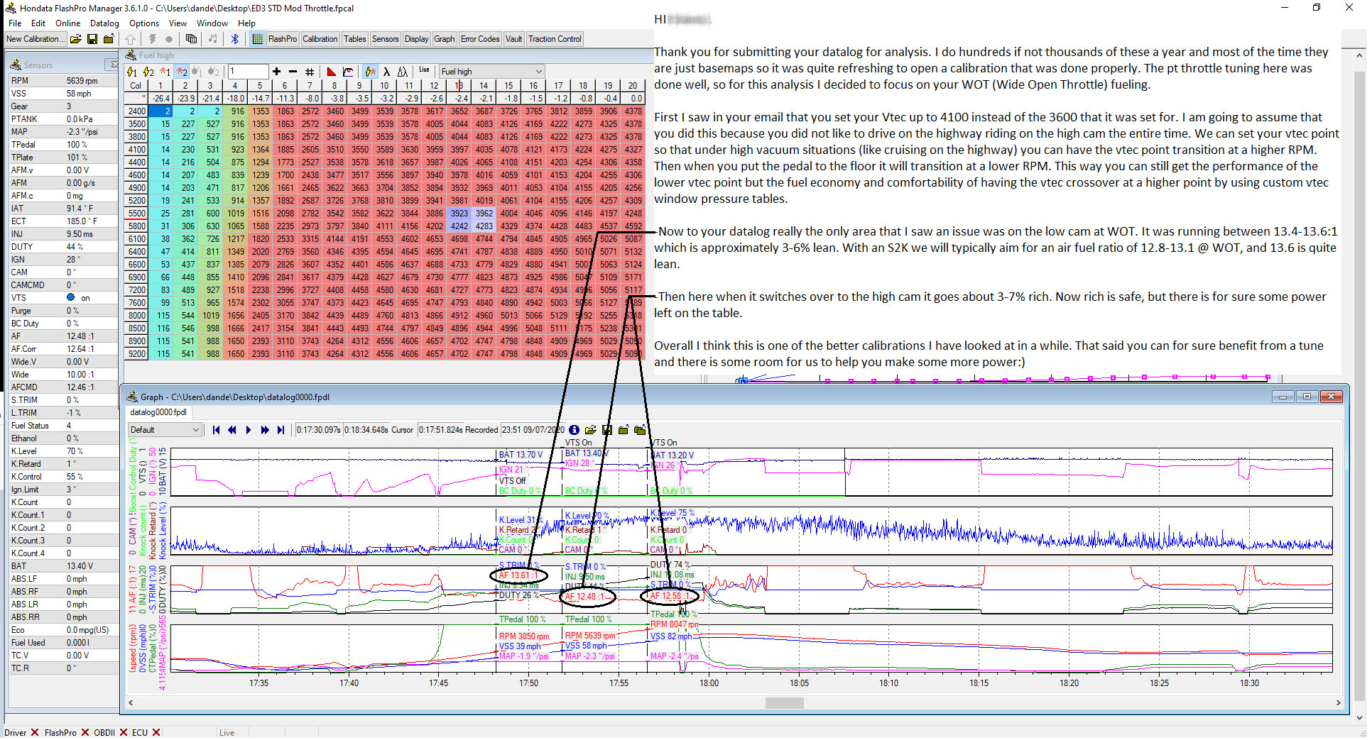

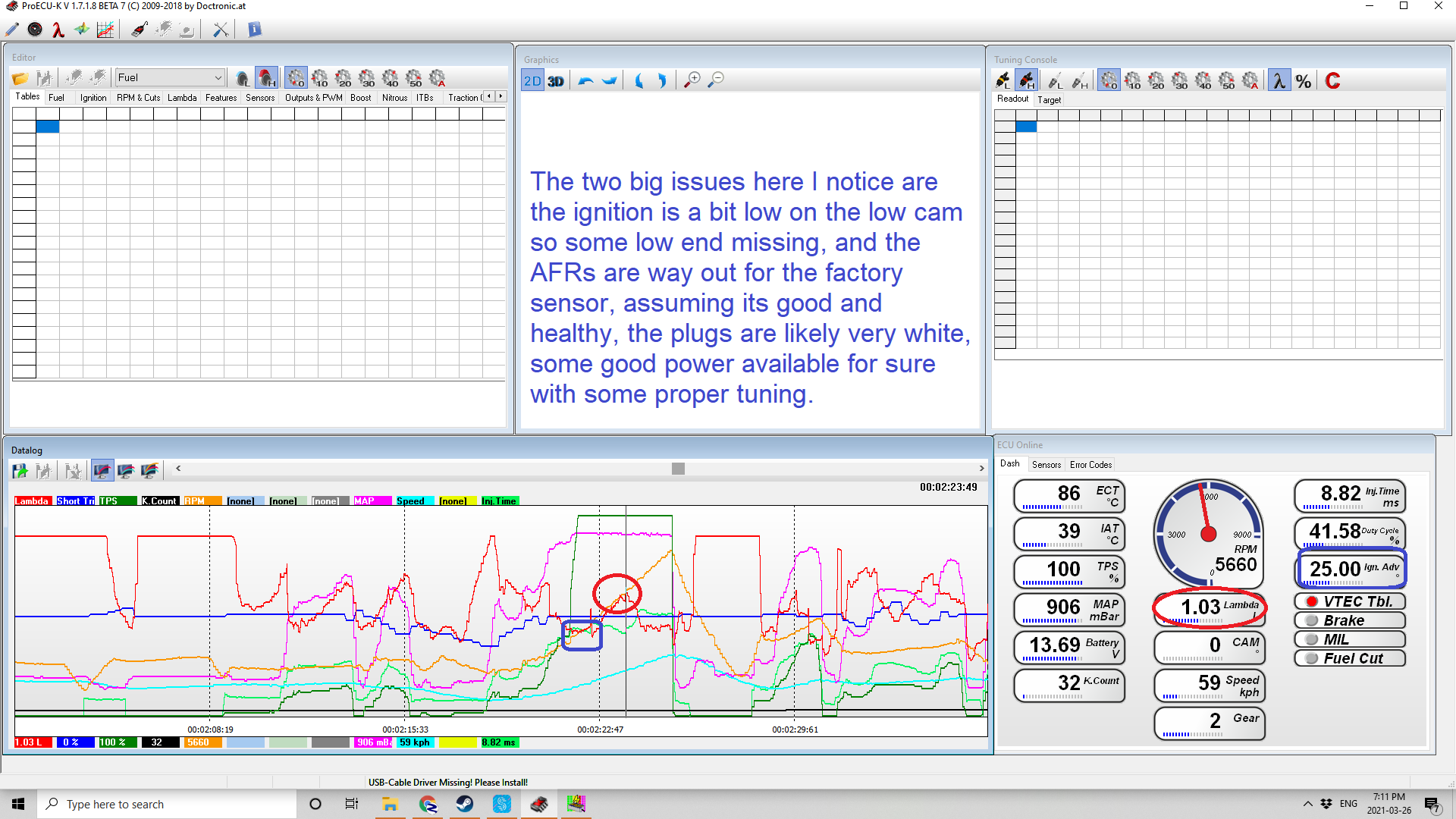

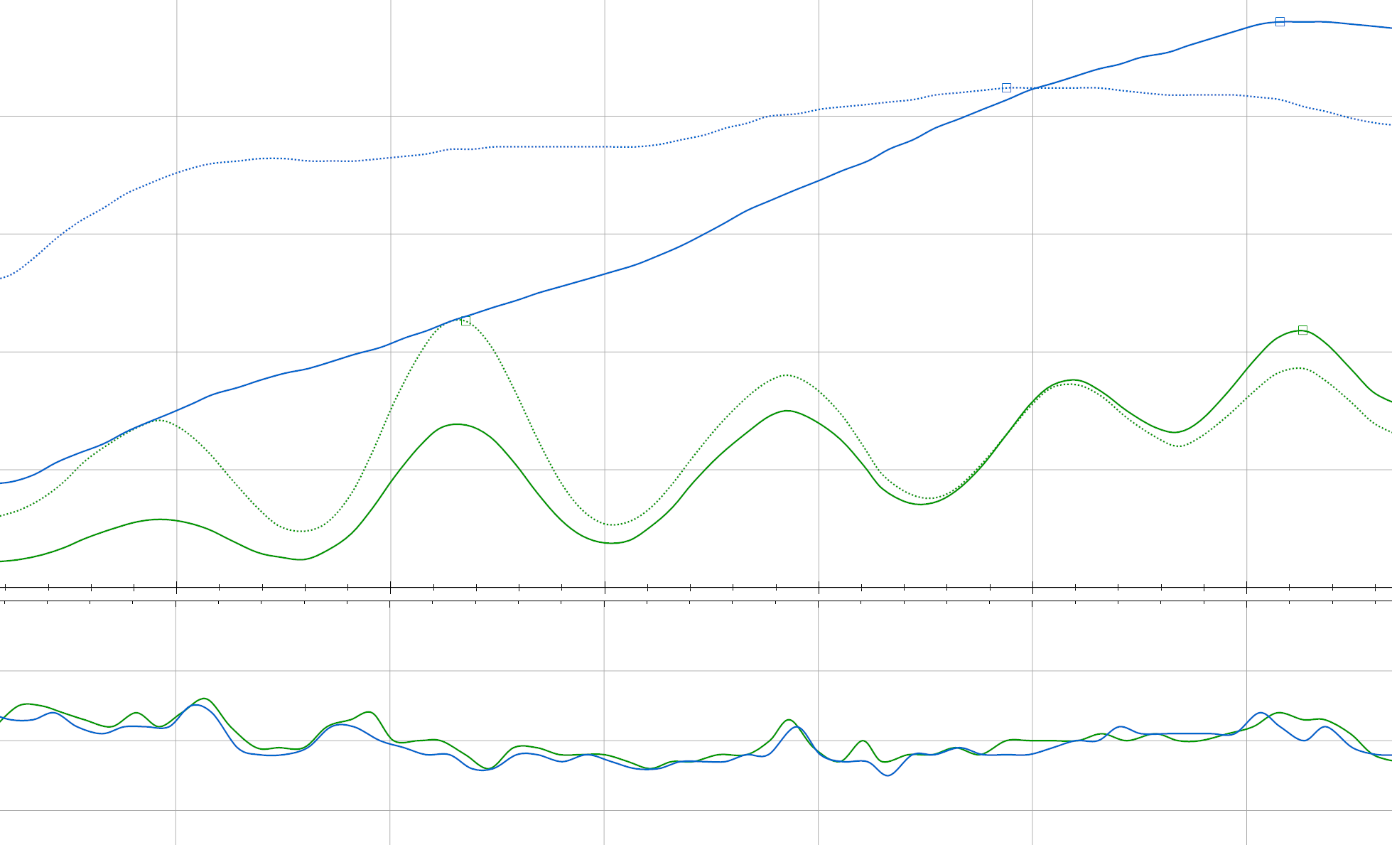

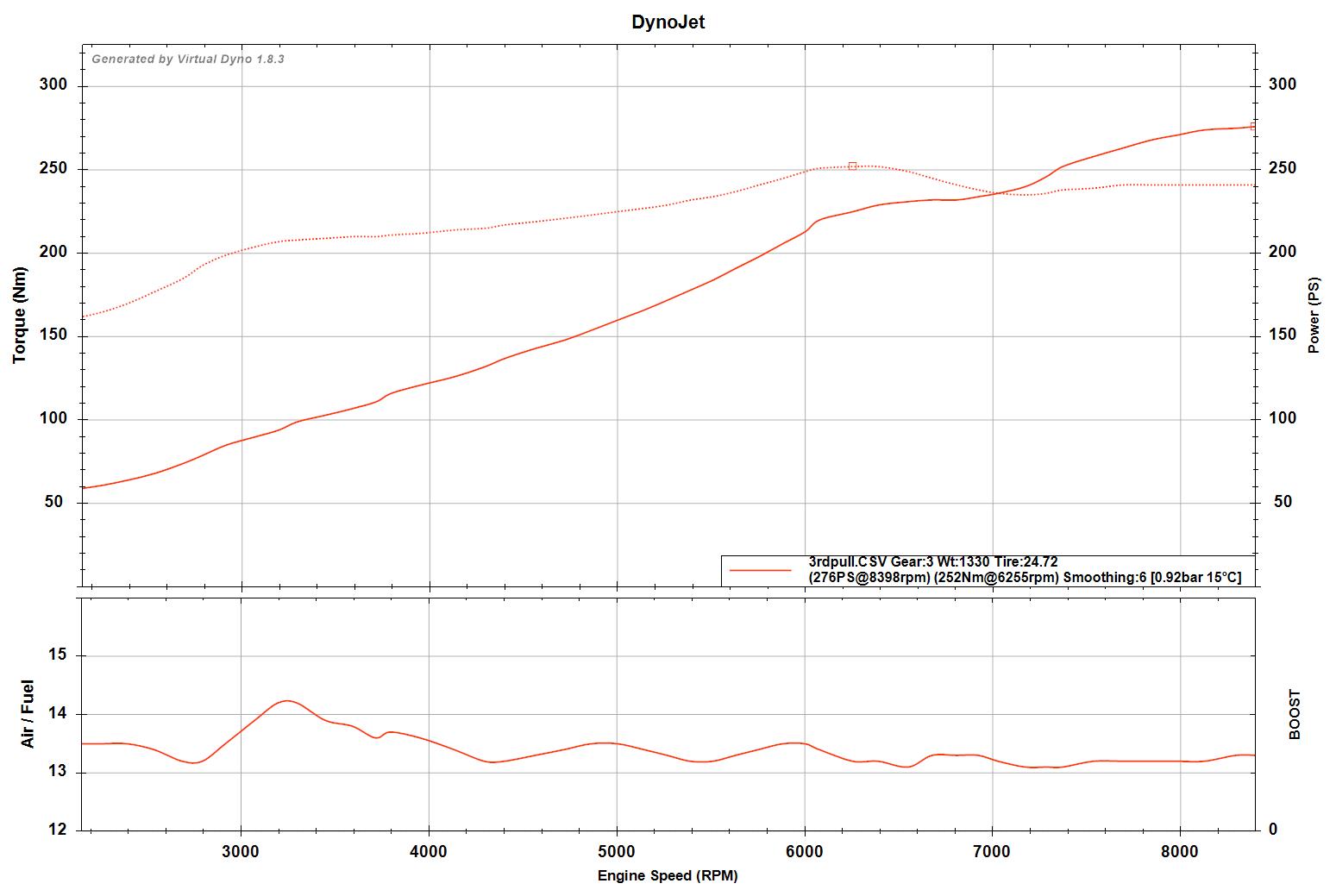

  • Anbei eine Analyse eines alten Logs. Damit das Ganze etwas verständlicher ist.
    Die Bemerkung bzgl. dem höher gesetzten Vtec Umschaltpunkt war nicht begründet. Zu dem Zeitpunkt hatte ich einfach ein bisschen damit rumgespielt/getestet.
    Aktuell ist der bei 3800 gesetzt wobei auch 3600 möglich wäre. Aber das ist jedem selbst überlassen.

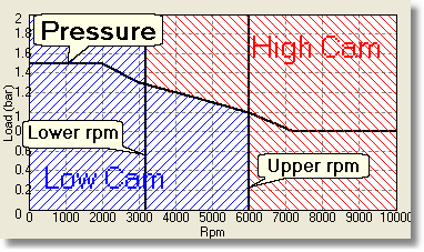

  • Dann versuch ichs mich mal auch wenn ich da nicht der absolute Spezi bin:]
    V-tec verwendet zwei Nockenwellenprofile, eine mit einer geringeren Ventilhub und Öffnungsdauer (low cam) für ein gutes Drehmoment bei niedriger Drehzahlen und eine mit längerer Dauer und Ventilhub (high cam) für ein gutes Drehmoment bei hoher Geschwindigkeit.
    Im Prinzip hast du recht. Jedoch glaube ich, dass einige den tieferen Umschaltpunkt (vom einsetzten her) wie den oberen Punkt verwechseln.
    Bei einem niedrigeren Umschaltpunkt (z.B. 3800 rpm) setzt der V-tec bereits auf der high cam ein und ist bei weitem nicht so ruckartig wie man es sonst gewohnt ist.
    Das passiert eher "sanft" jedoch auch abhängig der Gaspedalstellung bzw. Motorlast (in etwas >30% throttle) und ist hörbar durch den etwas tieferen Ton der AGA.
    Wenn richtig abgestimmt, fühlt man "fast" keinen ruckartigen Schub übers gesamte Drehzahlband. So als würde man eine Welle aus Drehmoment reiten, die das Drehmomentloch im unteren Drehzahlbereich behebt um mit mehr Schub in den oberen V-tec zu schalten.
    Hätte Honda den S ohne Kat ausgeliefert, wäre der Umschaltpunkt sicherlich weiter unten angesetzt worden.
