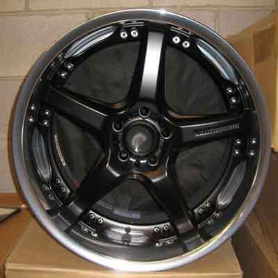

    ich glaube es wird die gts, aber ich bin im moment noch am grübeln wie ich das geld zusammen bekomme!!
    :nod: :nod:
    Ja ja das liebe Geld!!!
    Aber die GTS ist eine sehr gute Wahl vorallem gibt es die in sehr guten ETs für den "S"
  • :roll: :roll:
    Ich kenne keinen der die GTS oder die GTM auf einem "S" hat!
