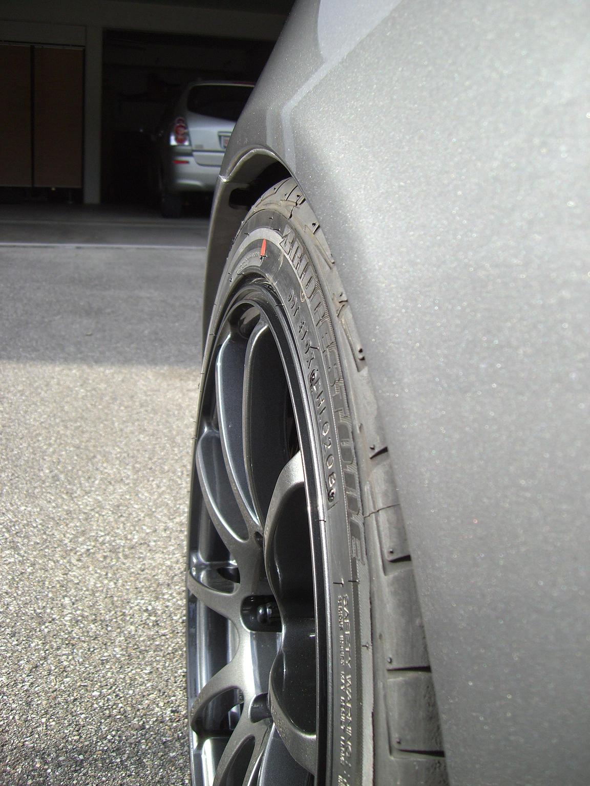

  • hier ein Bild von 8.5x17 ET 50 mit 245er RE050 MZ und tiefergelegt:
    fahre allerdings auch mit 2.2° Sturz hinten

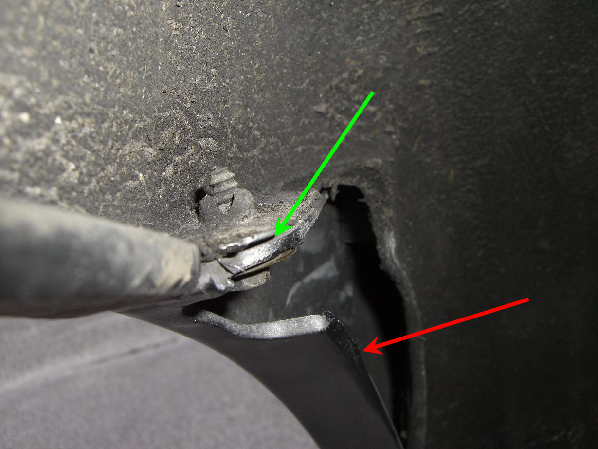

    musste lediglich diese Lasche da (grün) etwas nach oben biegen:
    und leicht die Heckschürze innen (rot) abschleifen
