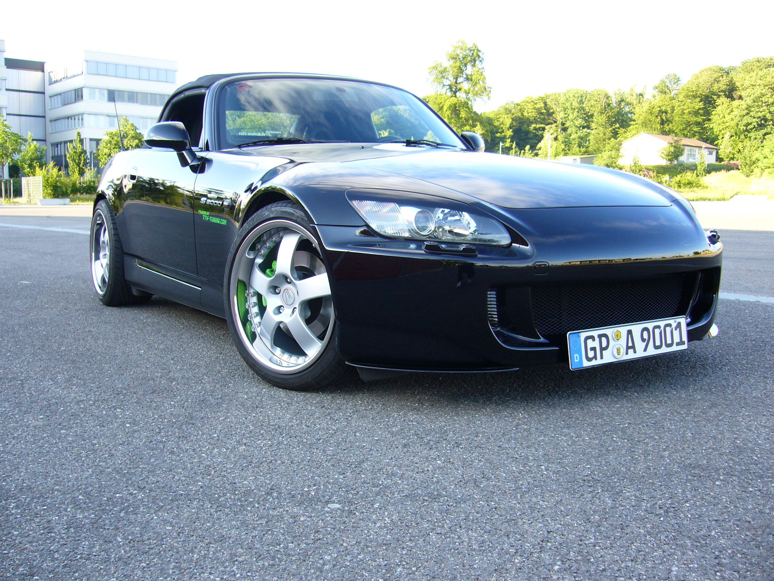

    Original von TTV-Tuning
    9,5 x 18 ET 35 HA
    8,5 x 18 ET 35 VA
    mfg
    Andy

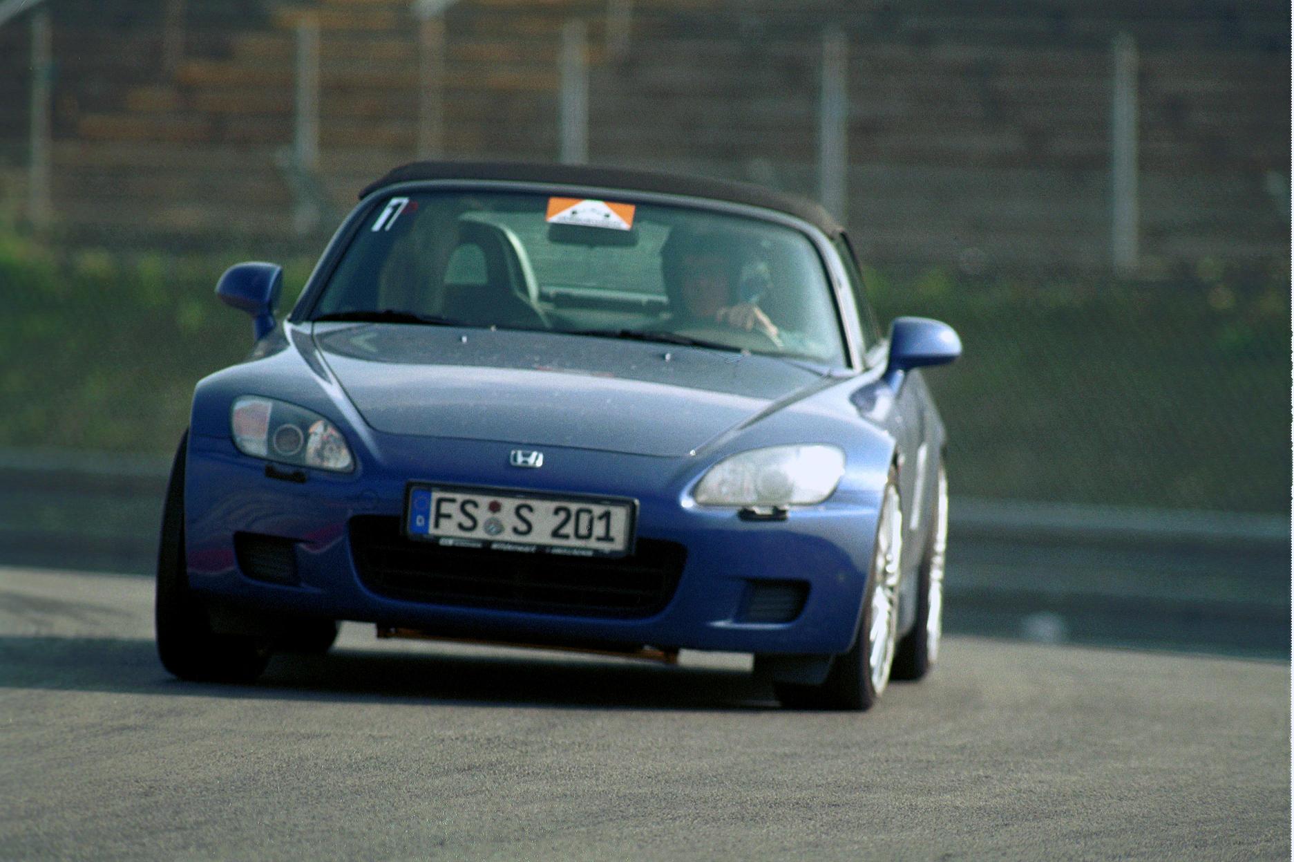

    Nehme immer gerne die Bilder von der Rennstrecke, da das Auto da in Dynamik ist......
    Das ist 9,5x18ET53 hinten mit dem 255/35-18. Dann geht da noch mal 18mm nach aussen ...viel Spass :roll:
    Apropos Aufnahmen von 2003, mein Auto sieht jedes Jahr etwas anders aus ;)

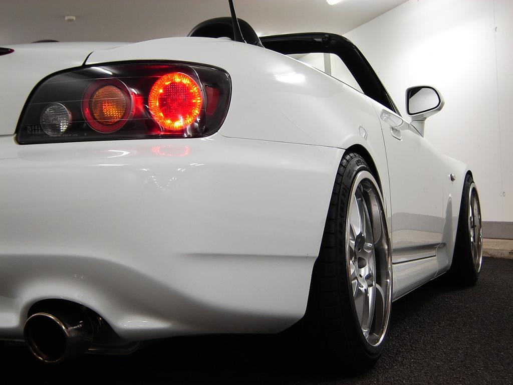

  • jepp, das geht. ich habe 225/35/18 drauf.
    aber mit nem gutachten kann ich nicht dienen, da bereits der vorbesitzer alles eingetragen hatte.
    hier nen bild wie es bei mir aussieht:
  • :? - naja, wenns gefällt
    ich find sehr komische wenn die Felge 3cm breiter als der Reifen ist - ist aber halt subjektiv

    Original von ²Risky
    Die stehen einfach zu weit raus. Wie hat der Vorbesitzer das denn eintragen lassen? :roll:
