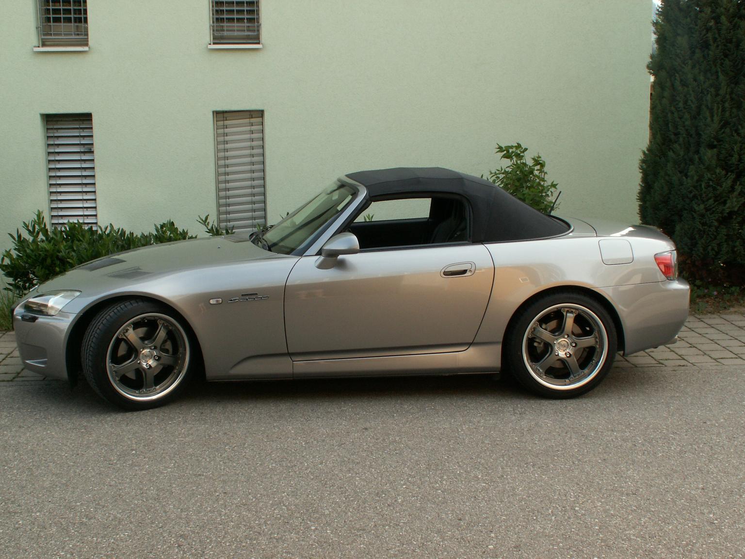

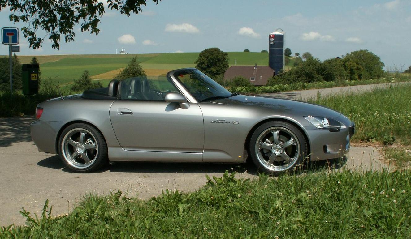

    ich hab jetzt hinten 8.5x17 ET 50 allerdings mit einem 245er pneu, bin sicher 40mm+45mm tiefer (Gewinde) und musste auch nicht bördeln :)
    hab ein paar pics angehängt
    schöne Grüsse
    Patrick

    Auf dem letzten Bild von Patrick sieht man doch ganz gut, wie der S mit Eibach Ferdern steht -> ich würde gerade sagen
    Ich hatte vor meinem AST-Fahrwerk H&R Federn verbaut. Damit steht der S in einer leichten Keilform.
    Robert
