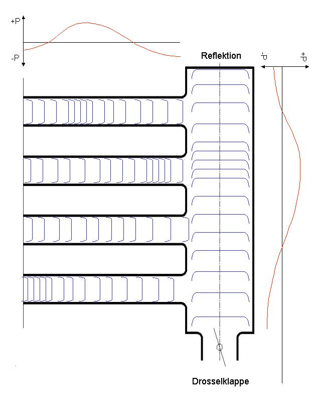

    ich weiß nicht Bernd, ob du mich vorhin richtig verstanden hast mit der Theorie, deswegen bereite ich grad was zur Veranschaulichung vor.
    Hab aber noch davor die Frage, wann genau und wo genau entsteht die Druckwelle ?

    Zur Frage:
    die Überdruckwelle entsteht durch die Trägheit der Luftmoleküle wenn die Gassäule bewegt wird (über 100m/sec) und diese dann gegen das schliessende Ventil drückt. Durch das Zusammendrücken der anlaufenden Luft entsteht die Überdruckwelle.
    Die Unterdruckwelle entsteht wenn die Gassäule zurückschwingt. Quasi als Folge des Staueffekts vor dem geschlossenen Ventil. Der lokale Überdruckanteil vor dem Ventil sorgt dafür dass die Luft wieder zurückschwingt. Und durch die Vergrößerung am Ende des Trichters entsteht eine lokale Unterdruckzone.
    Die Überschneidung der Ventilsteuerzeiten bringt nochmal eine Druckwelle durch die Gassäulenbewegung im Zylinder. Dort ist dann noch mehr Gassmasse am schwingen.

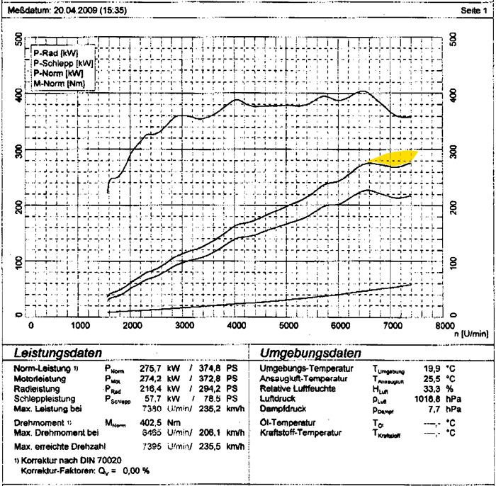

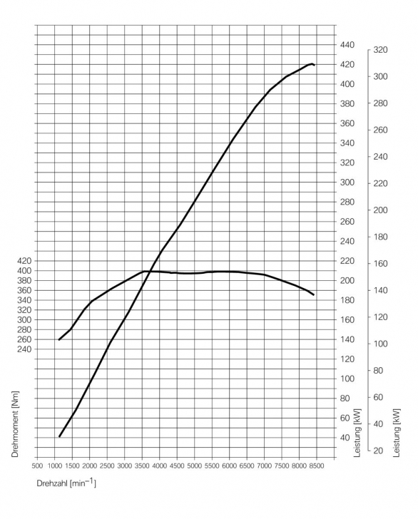

    Du hast bei den optimalen Schwingungsverhältnissen das Drehmomentmaximum. Weil bei dieser Drehzahl am meisten Gemisch im Zylinder ist und dadurch die größte Verbrennungskraft entsteht.
    Man kann also anhand des Drehmomentverlaufs sehen wie die abstimmung des Motors ist.

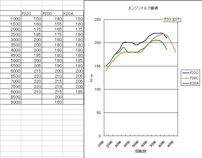

    Ich hab mal 2 Beispiele zweier Sportmotoren beigefügt wo man die mehreren Drehmomentgipfel gut sehen kann.
    Davor und danach fällt die Drehmomentkurve zwar wieder ab, aber nicht so steil. Daher bekommt man bei solchen Abstimmungen die mehrere optimale Abstimmungen haben einen sehr guten Drehmomentverlauf, damit guten Durchzug.
    Der M3 Motor hat 2 Gipfel zwischen denen das Drehmoment, also die optimale Zylinderfüllung kaum abfällt. Eine hervorragende Abstimmung.
    Das zweite Diagramm zeigt mit der oberen Kurve den Drehmomentenverlauf eines getunten Cayman Motors. Da sind 4 Gipfel zu sehen. Diese Abstimmung ist nicht ganz optimal man kann sehen das 4 einzelne Komponenten ihr Optimum jeweils alleine bringen.

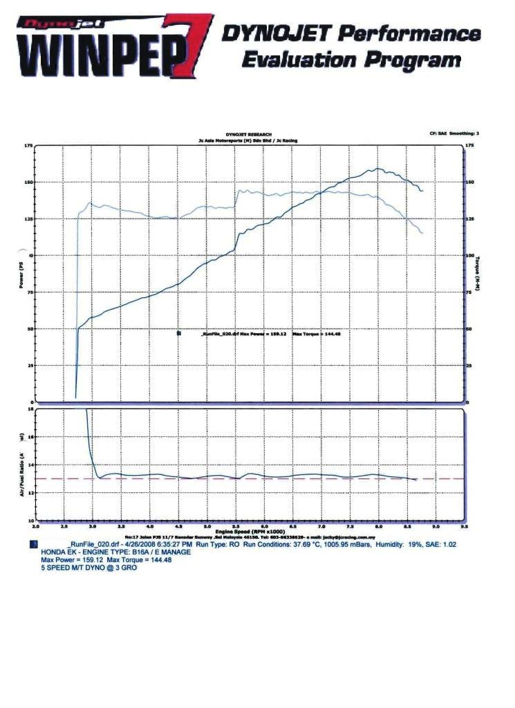

  • Danke für die Kurven.
    Der b16a hat ja bei 3.000 rpm schon bestimmt 90 % seines maximalen Drehmomentes. :thumbup:
    Danach sinkt bzw. steigt das Drehmoment um max. +- 10 NM.
    Das ist ja schon ne ganz gute Abstimmung oder ?
    Der V-tec Drehmomentsprung erscheint mir auch gar nicht so groß. Bei den alten Modellen wird ja immer gesagt der Drehmomentänderung ist stark Spürbar.
    Wenn man sich den des f20c anguckt, ist dieser nicht so steil aber dafür wesentlich stärker.
