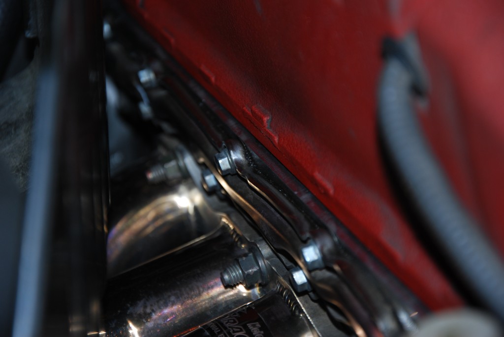

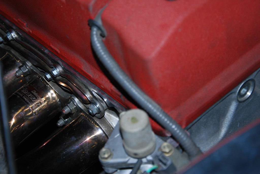

  • Hat jemand eine Ahnung was das für ein Teil sein soll.
    siehe Foto im Anhang:
    Mir kommt nämlich vor als würde es mir da etwas Öl rausdrücken.
    Hab ein klein wenig Öl unter meinem Ventildeckel bemerkt und daraufhin alles mal gesäubert um das ganze beobachten zu können.
    Verdacht auf undichte Ventildeckendichtung.
    Nur bilde ich mir ein das von dem komischen Teil über dem Krümmer etwas Öl rauskommt.
    Witzig ist das ich den Krümmer selbst eingebaut habe und dieses Teil darüber auch ab und wieder angebaut habe, mich jedoch jetzt nicht mehr erinnern kann was da drunter war.
    Vielleicht sollte ich die Schrauben an dem Teil man nachziehen
    lg, NiceGuyAut
    Blech bildet nen Kanal für die Sekundärluftzuführung zum Abgas.
    Einmal editiert, zuletzt von Los Eblos (24. Juli 2009 um 18:31)
  • Quasi wenn die Luftpumpe die unter der Stoßstange vorne links montiert ist im Kaltlaufzustand zusätzliche Luft in den Abgastrakt bläßt damit der Kat schneller zum funktionieren gebracht wird.
    Hat was mit Euro4 und dem ganzem Gedöhns zutun.

    muss ich beunruhigt sein wenn sie an dem Blech etwas Öl sammelt?
  • o.k. wird sicherheitshalber gemacht, sie schrauben könnte ich auch noch etwas nachziehen...
    Muss sowiso mal zum Händler wegen einem Ölfilter..
