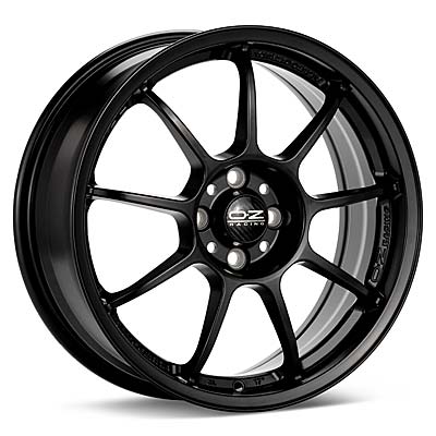

    OZ Alleggerita HLT in Black (Satz Felgen ca. 1600,00 Euro)
    Vorne 7,0X18, ET 50
    Hinten 8,5x18 ET 55

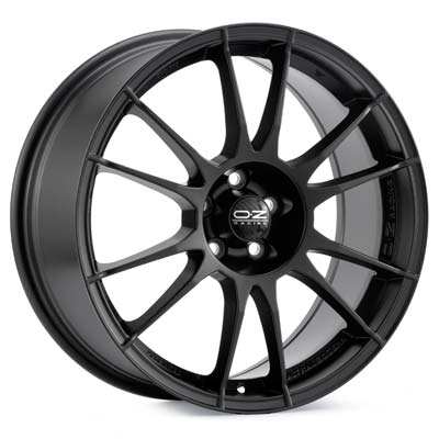

    OZ Ultraleggera in Black (Satz Felgen ca. 1500,00 Euro)
    Vorne 8,0X18, ET 48
    Hinten 9,0x18 ET 55

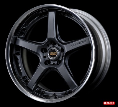

    Volk CE28N in Black (Satz Felgen ca. 2800,00 Euro)
    Vorne 7,5X18, ET 50
    Hinten 8,5x18 ET 52
    7.

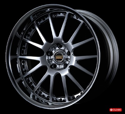

    Volk RE30 in Black (Satz Felgen ca. 3000,00 Euro)(die ich übrigens in titanium Gunmetall fahre)
    Vorne 7,5X18, ET 50
    Hinten 8,5x18 ET 52

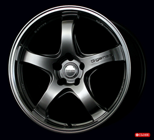

    G-games 99B in Gunmetall (Satz Felgen ca. 1500,00 Euro)
    Vorne 7,5X18, ET 48
    Hinten 8,5x18 ET 55

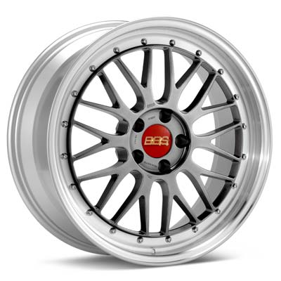

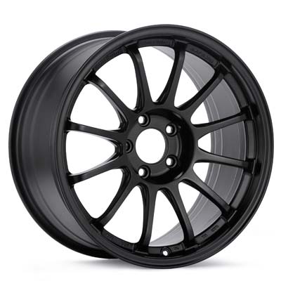

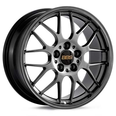

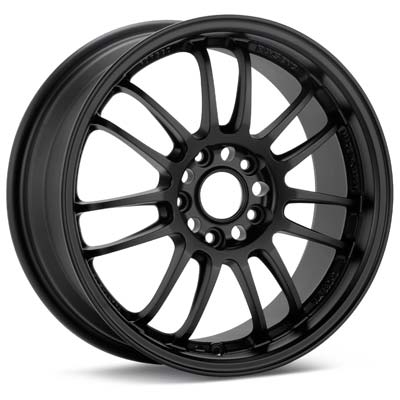

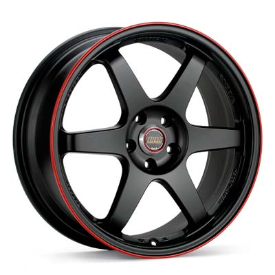

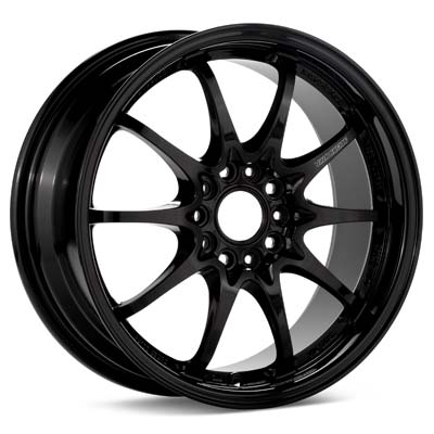

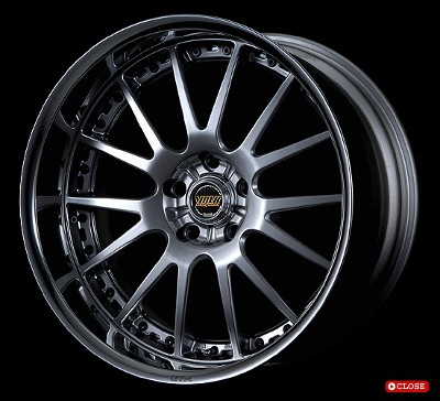

    Danke hier die Bilder in der aufgelisteten Reigenfolge beginnend mit 1.
    Also BBS LM, BBS RGR, OZ Alle, OZ Ultra, SSR FRS, Volk CE28N, Volk RE30, Volk TE37
