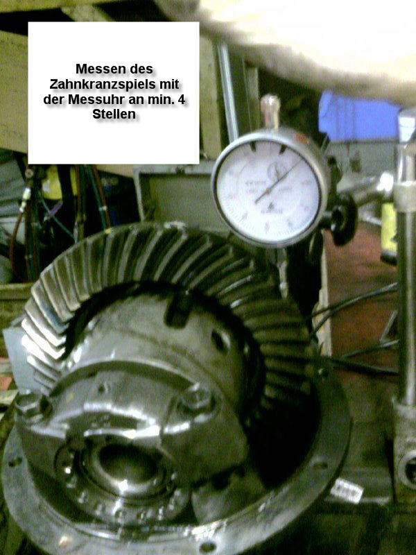

Also ich kenne jetzt wenigstens drei S (inkl. meinem) bei denen ein geringes Spiel fühlbar ist.
Und das sind alles S's mit einem durchaus gesund wirkenden Diff. ohne Nebengeräusche.Du hast allerdings Recht: Bei dem von Honda angegebenem Spiel zw. Kegel- und Tellerrad dürfte nichts von Hand feststellbar sein.
Vielleicht gibt es noch Spiele im Torsen-Käfig, die sich aufsummierenGruß
Markus
Ja, du hast Recht, ein ganz geringes Spiel kann man von Hand noch feststellen. Das hab ich beim Zusammen bau gestern gemerkt. Nachdem jedoch Öl im Diff war merkst du fast gar nichts mehr.
Was ich meinte war eher ein grobes Spiel was man deutlich von Hand fühlt. Dann stimmt was ganz sicher nicht.
