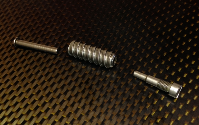

    zum Rest, versuch mal bitte den Pin an die Hohlschraube zu drücken und schau dir genau die Stirnseite vom Pin an...
    diese ist weder plangeschliffen noch sieht man Abdrücke von der Hohlschraube - ich möchte es ja gerne glauben, aber ich kann es nicht
    Die Hohlschraube besteht aus Samurai Stahl extrem hochlegiert und Feenstaub.
    ja wenn es nicht so weit wäre :]

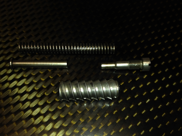

  • Die leicht runde Seite des Pins hat auch keinen Kontakt mit der Hohlschraube. Das hab' ich hier irgendwo falsch ausgedrückt.
    Die Schnecke steckt mit dem einem Ende über der Hohlschraube und der Pin der auch in der Schnecke steckt macht den Ölrückfluß wieder zu. Kompliziert zu beschreiben - ich mach' nachher mal wieder ein paar Fotos

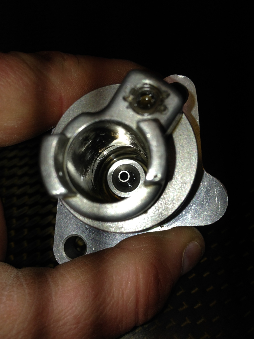

  • Das ist der defekte Spanner von Thomas, ich habe alles noch einmal akribisch vermessen und mit Toda verglichen - und dabei nichts signifikantes gefunden :roll:
    [Blockierte Grafik: http://www7.pic-upload.de/29.12.13/gmbtr5xg94ru.jpg]
    Bernd das ist der Pin, er wurde vom Werk einfach abgehackt, wie von einer Schlagschere - roter Kreis und diese Stirnseite zeigt zur Hohlschraube, dort wird absolut nichts abgedichtet.
    Die Oberfläche wäre viel zu rauh und schief. Die Federkraft ist so groß um den Pin da rann zu drücken, unmöglich.
    Die Frage ist und bleibt warum verrecken die Dinger!!!

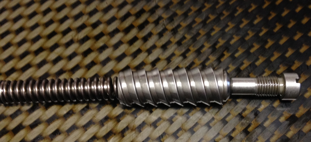

    da die Vermessung nichts ergab habe ich mir noch einmal das Alugehäuse zur Brust, ähm Hammer genommen
    Des Rätsels Lösung ist die Buchse welche sich extrem weigerte rauszugehen - also ab in den Backofen ca. 100 Grad - O-Ringe vorher runter und fertig.
    Die Toda oder Version2 NTN Buchse ist viel länger beide Bunde - die Vorspannung der Federn verdoppelt sich dadurch.
    Der Hersteller behält die ursprünglichen Federn bei und erhöht nur die Vorspannung = Federn - Schnecke - Stößel das was ich schon immer behauptet hatte.
    Nur dadurch ist jetzt im Leerlauf Ruhe weil der Stößel durch Vibrationen verursacht daran gehindert wird sich rückwärts zurückzudrehen = axiale Verschiebung Richtung Öleinlassöffnung und damit Entspannung der Kette.

  • Aufrauhen kann tatsächlich kurzfristig Wirkung zeigen, die OEM Schnecke ist im Neuzustand feinkörnig.
    Mit der Zeit glätten sich die beiden Teile und dann gibt es kein halten mehr...Losbrechmoment
    die haben es auch begriffen und ich bleibe auch bei meiner These - der Hersteller NTN ist ja nicht doof und möchte sicher keinen Stress mehr von Honda
    das Prinzip hier ist das gleiche - Schnecke und Stößel bekommen einen höheren Federdruck
