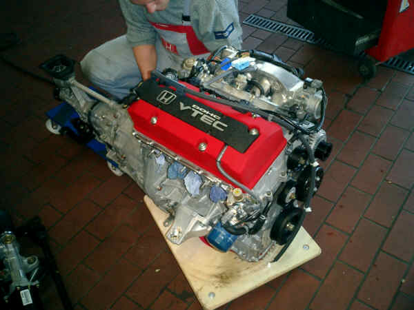

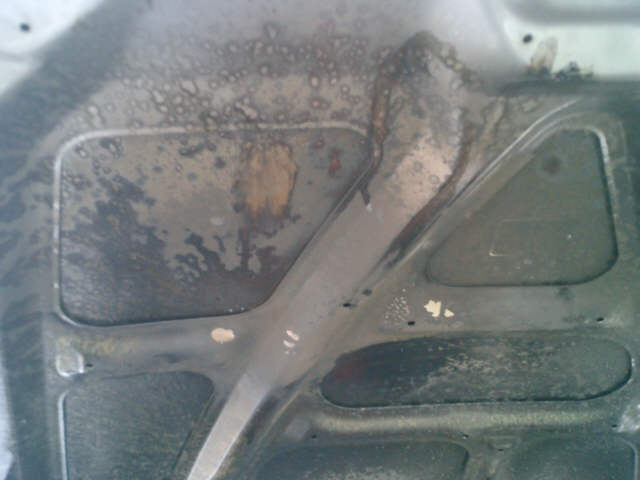

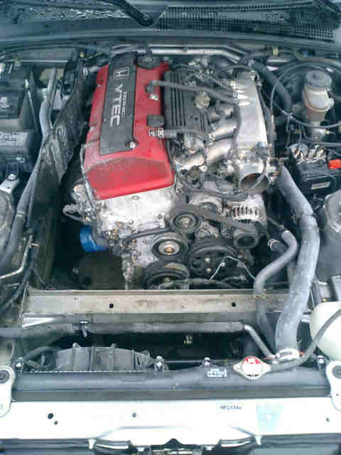

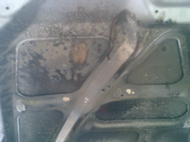

Hi
Der Alptraum ist eingetreten.
Jetzt ist er hin.

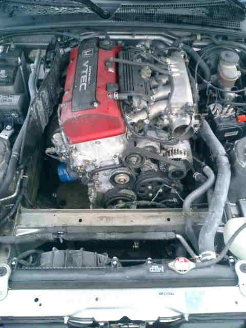

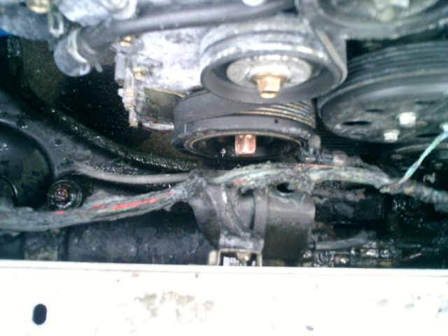

Das Feuer war beim Krümmer und von unten hat der gesammte Motorraum gebrannt!
So wie es aussah, war es Öl.
Aber wo es hergekommen ist weiß im Moment keiner.
Mal sehn wie es weiter geht.
MfG
Karsten
Motorbrand in meinem S2000
OH SCHEISSE..... und Du weisst nicht woher das Oel kam ???
Wie ist das genau passiert ??? -
Hi
Bin mit einer gruppe von anderen Autos gefahren.
Als wir angehalten hatten und ausstiegen dachte ich meine Kuplung würde wieder stinken.
Dann brüllte auch schon der erst: FEUER an deinem S.
Dann fingen wir an zu löschen. Aber es flammte immer wieder am Krümmer auf.
Zum Glück war da ein Wasseranschluß mit Schlauch. Als immer drauf auf den heißen Motor
MfG
Karsten -

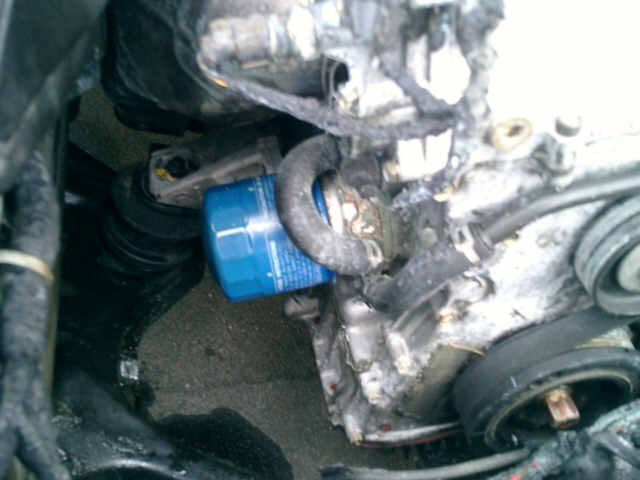

...bäh Schiesse.
Es gab mal vereinzelte Berichte über Probleme mit falsch angezogenen Ölfiltern. Da ist wohl beim festziehen des Ölfilters die Ölfilterdichtung beschädgt worden, worauf sich das austropfende Öl am Krümmer entzündet hat. Das ist soweit ich weiss insbesondere bei der "schmalen" Ölfilterversion der Fall gewesen; hier ist das Dichtungsgummi durch den kleineren Durchmesser entsprechend anfälliger. Du hast, wenn ich das erkenne aber den "dicken" dran.´
Es weden sich bestimmt noch einige "Selbsterfahrene" dazu melen. -
SCH....!!!
Die mir bekannten Gründe für Motorbrände beim S sind bis jetzt anscheinend folgende gewesen (ohne Gewähr!!!):
- Ölfitergummi beim Aufschrauben eingeklemmt und daher undicht gewesen.
- Ölfiter gelöst.
- Riß im Motorblock.
- Kabelbrand von der Batterie oder Hauptsicherungskasten ausgehend.
Wenn es richtig gebrannt hat (so wie bei dir) greift die Teilkaskoversicherung, wichtig hierbei ist nur das es KEIN Kabelbrand war!!!
Oliver

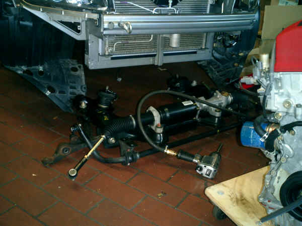

Ja, mein Wagen ist 1 Jahr und 4 Monate alt.
Die Werkstatt muß Montag mit Honda reden.

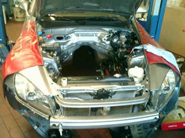

Könnte sogar ein Totalschaden sein:
Motor eve. defekt.
Kabelbrand also Kabelbäume erneuern.
Innenraum stinkt nach verbrannten Öl.
Lenkung muß neu
usw....
Ich hatte bloß 21000km drauf.

@ Karsten:
der Filterkasten ist schon draussen >>> Wie sah der denn aus ???
Hi
Oliver
Bist du dir sich mit der Teilkasko?
Übrigens meinte der Meister, das es warscheinlich vom Ölfilter kam, da unten alles vollgespritt ist mit Öl.
Andy
Der war fast nur noch ein Klumpen.
