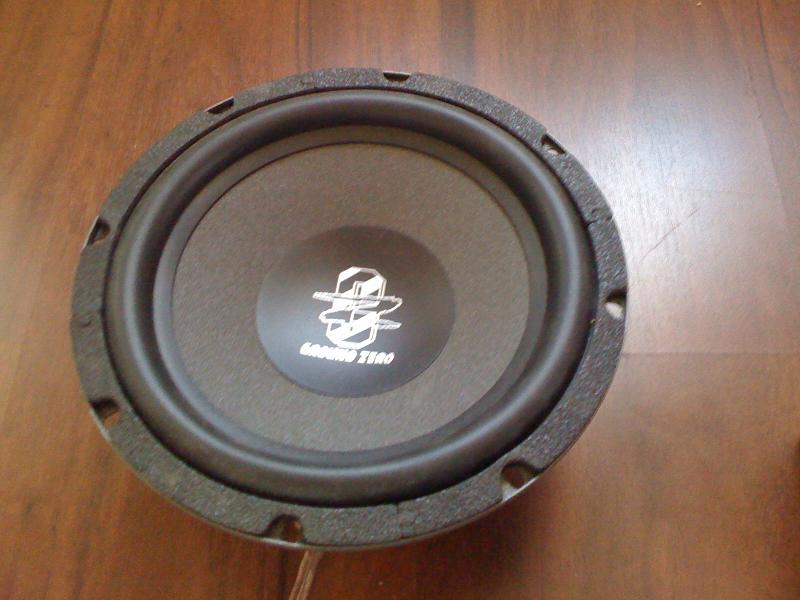

    Also ein kleiner Sub muss her. Fündig wurde ich bei der Marke GroundZero. Kenner wissen dass man da für wenig Geld schon gute Qualität bekommt. Ich habe jetzt eher im unteren Preissektor gesucht. Geworden isses ein GZTW 20T also der kleinste Sub von GroundZero. Durchmesser 20cm (8Zoll). Ist auch der einzige gewesen der eine sehr niedrige Einbautiefe hat.
    Der Preis: absolut top: 49€ :nod:

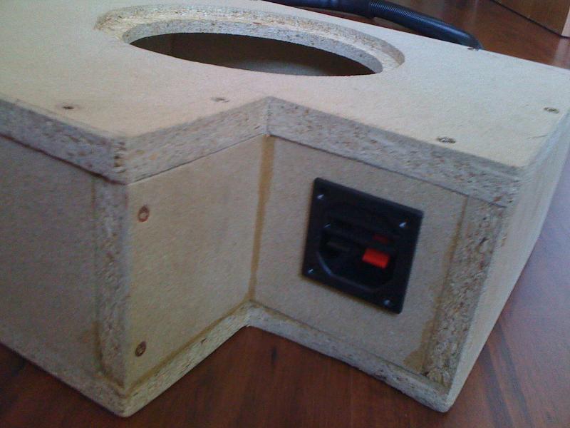

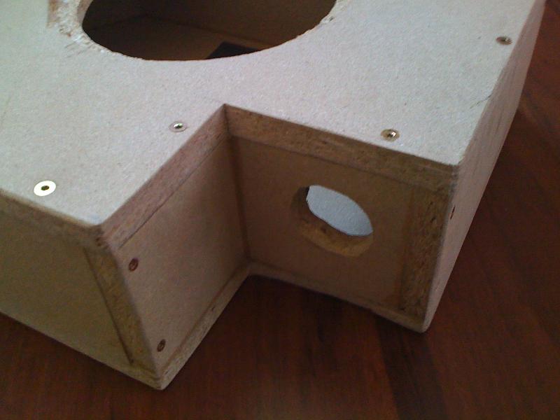

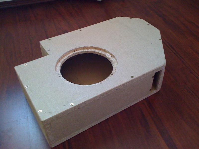

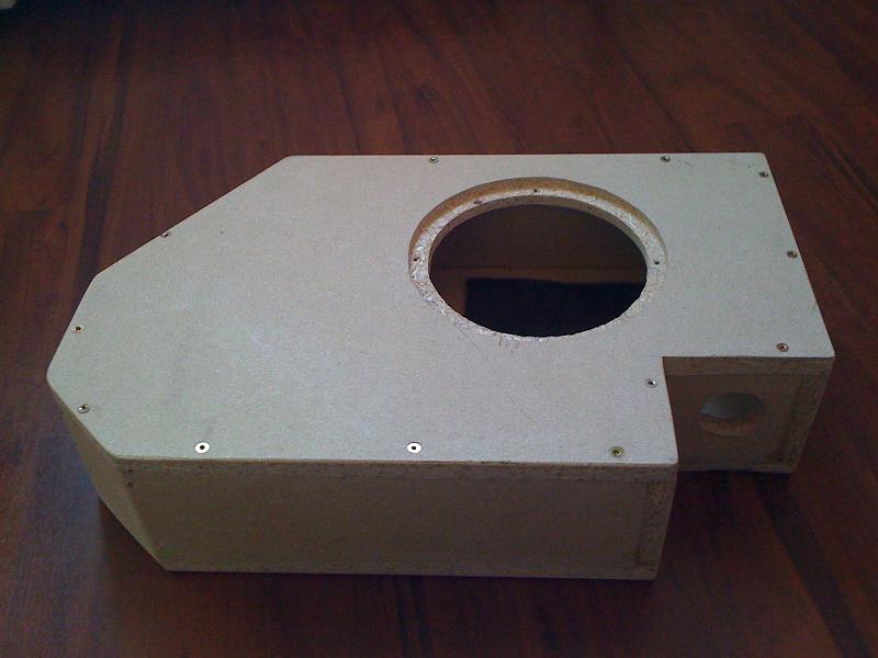

    Das Gehäuse war ganz schön knifflig. Ausmessen. Karton schnibbeln. Wieder messen. Wieder Karton schnibbeln.... und so weiter.
    Leider konnte ich beim Bau des Gehäuses keine Fotos machen. Meine Cam war in Reparatur. Herausgekommen ist das:

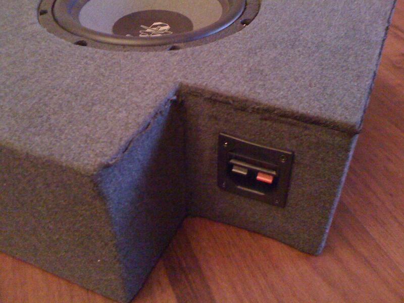

    Anschlussklemmen nicht vergessen

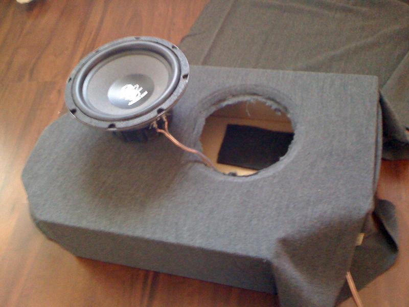

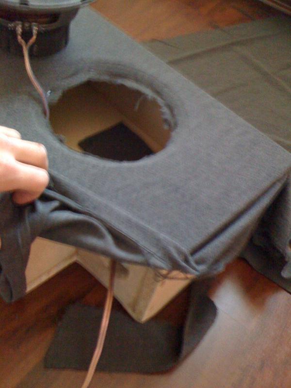

    Dan das ganze mit Stoff überziehen. Natürlich in passendem grau.

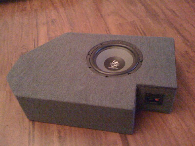

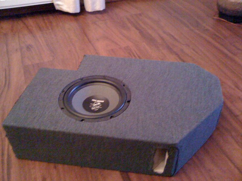

    Das Resultat:
    Leider sind die Fotos nicht die besten. Sind mit meinen I-Phone gemacht. Ich bitte das zu entschuldigen ;)

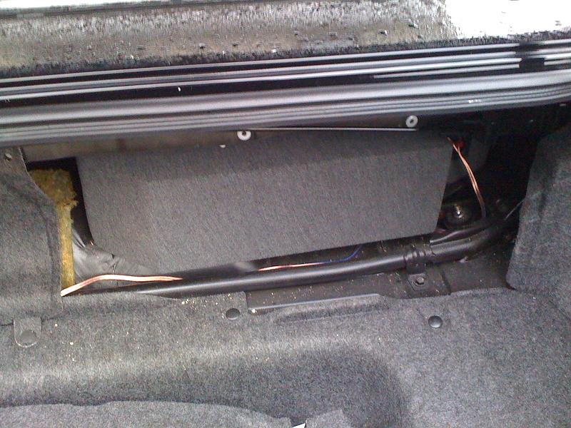

    So sieht das dann in eingebauten Zustand aus:
    Die Abdeckung passt noch wunderbar drüber. Man sieht gar nichts. :thumbup: :]
    Naja fast nichts. Muss mir noch überlegen wo ich die Endstufe platziere.
    Zum Klang kann ich momentan noch ncht viel sagen. Muss noch einstellen. Das Ding hat auf jedenfall echt nen Haufen Wumms... :]

  • Mmmh - wenn ich die TSP zu dem kleinen Ground Zero noch richtig im Kopf hab ist das aber kein Woofer der gerne in nem kleinen Gehäuse spielt - oder? Hast Du das Volumen des Gehäuses vorher berechnet?
  • ja natürlich hab ich vorher gerechnet.
    Bei einm Einbau mit Bassreflex-Gehäuse ist für den Sub ein Volumen von 14L empfohlen.
    Link Homepage GroundZero
    Damit ich hier keinen Schmarrn erzähle hab ich grade mein Gehäuse gerade nochmal nachgerechnet und komme auf 15,2L minus den Bassreflexkanal. Ich hab mal pauschal gesagt dabei geht noch ca. ein Liter weg. Somit passts ganz gut 8)
    Gut die Geometrie des Gehäuses ist vielleicht nicht optimal aber dabei hatte ich keine Wahl :blush:

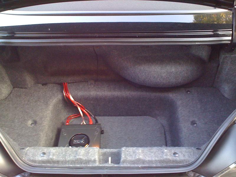

  • So dann will ich mal meinen ersten Eindruck posten.
    So sieht mein Kofferraum momentan aus.
    Der Sub hängt im Moment an einer Axton A260, gebrückt 180W.
    Wie gesagt die Endstufe wird auch noch versteckt.
