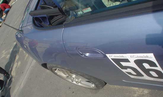

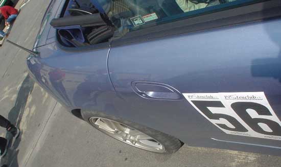

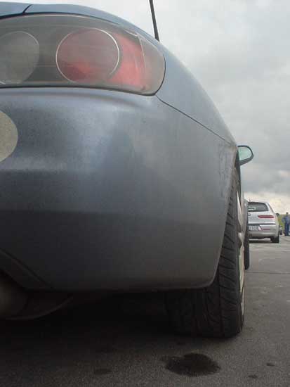

Es kommt auch noch sehr stark darauf an welche Felge das Du wählst... Die BBS zum Beispiel sieht in 18Zoll nicht grösser aus als eine OZ SL oder eine Work Meister S2r in 17Zoll... Leider giebt es erstere nicht in De und auch nicht in der Schweiz!
@ Fabian
Vorne 7x17 215/45/17 Hinten 8x17 235/40/17
Foto kommt demnaechst -
He Stocki,
kannst Du mir mit den Bildern auch noch die ET der Räder mitposten.
Danke Fabian -
Stocki,
jetzt hab ich nochmal was vergessen:
mir gefällt Dein S echt super, vielleicht kannst Du mir schreiben ob der auch noch tiefer gemacht ist.
Gruss Fabian -
Hier mal ein paar Felder bezueglich Einpresstiefe:
Felgen haben vorne und hinten ET45
Der Wagen ist vorne um 30mm hinten um 25mm tiefer -
