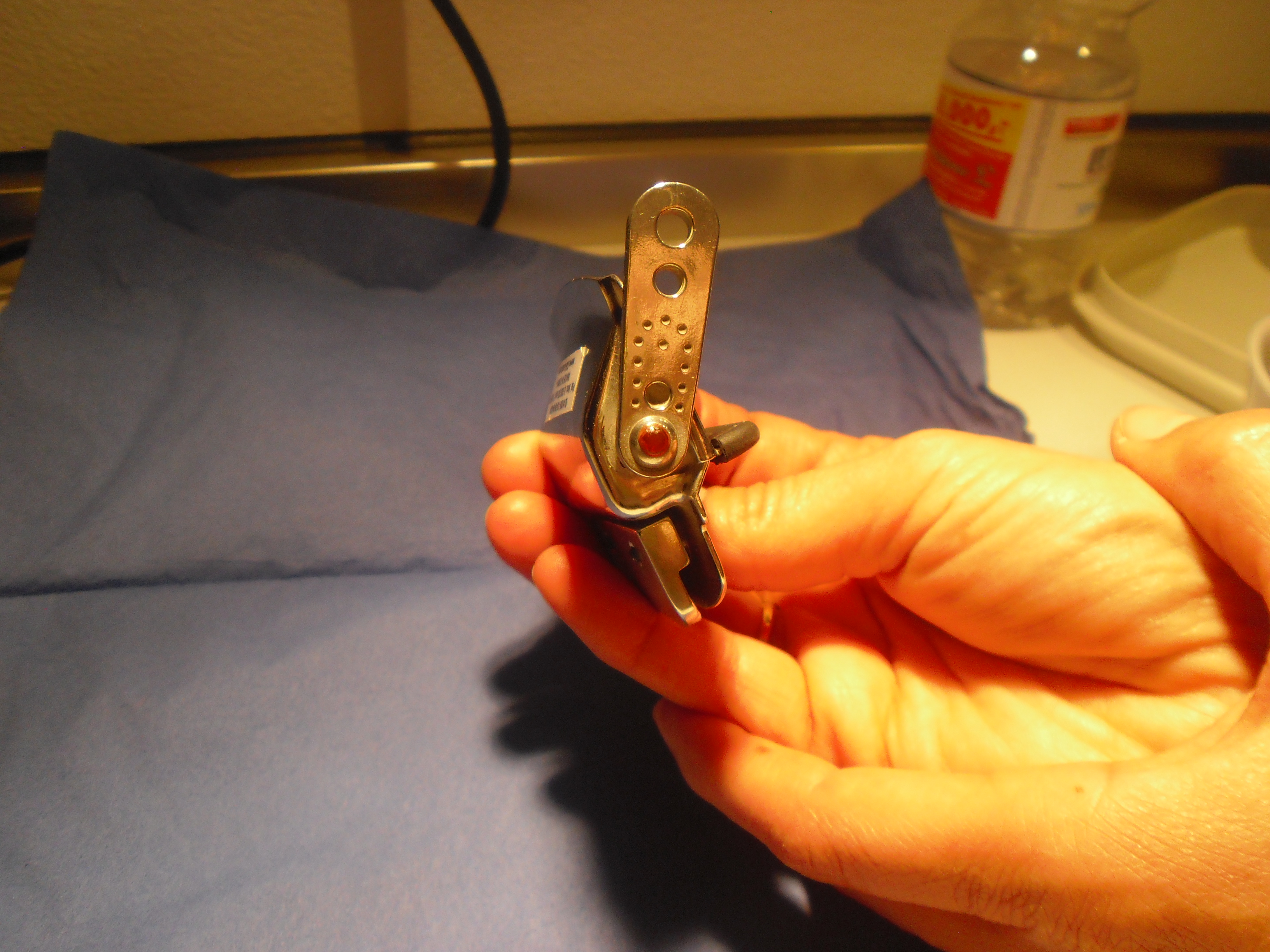

    Genau den Hebel hatte ich heute lose in der Hand. Draufpressen half aber noch.
    Ja normalerwese kann man ihn einfach wieder zusammenstecken. Wie bereits geschrieben locktide red schadet sicher nicht.
    Hier uebrigens die Antwort vom Haendler. CG lock ist sehr kulant. Dort kennt man das Problem. Nur bloed, dass sie das nicht beheben... Waere ja total einfach den splint assymetrisch zu machen oder sowas in der Art.

  • Hi Lars,
    generell würd ich mal das stärkste Produkt von loctide nehmen also das rote (nicht mehr lösbar).
    Die Verbindung verbessere ich indem ich zwei kleine "Nasen" reinschleife und dann den Splint etwas aufbiege, damit er sich in den Kanten verkrallen und damit nicht mehr drehen kann. So war´s ja original auch gedacht, aber die Passung von Splint und Hebel ist halt unter aller S.. und genau die verbessere ich halt.
    ich versuch mal ein paar Biolder einzustellen, wenn ich dazu komme, hab grad viel um die Ohren...

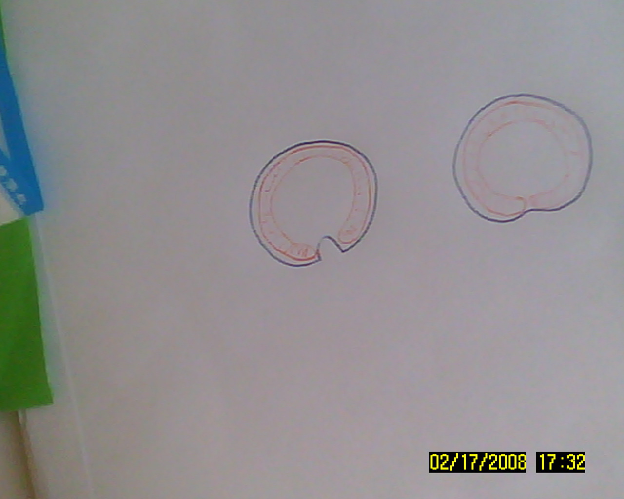

  • hab nur die spycam hier und mit der trifft man halt das Objekt schlecht, aber ich denke man erkennt was ich meine.
    also der Splint (rot) dreht sich durch das Öhr (blau). ich schleif die "Ecken" aus uns dehn den Splint auf, damit der sich nicht mehr drehen kann. Dann noch mit Kleber befestigen, damit er nicht seitlich rausgehen kann.
    links das Bild wie es sein sollte, rechts so wie es leider produziert wurde.

  • ja normalerweise müßt es reichen, wenn man da einen Tropfen HARTEN Kleber reinmacht. Wenn der Innenraum des Splintes gefüllt ist müßt das halten, denn dann kann er sich ja nicht mehr zusammendrücken. Und nachdem das Loch ja nicht ganz rund ist muß er sich zusammendrücken, damit der Hebel sich um den Splint leer drehen kann.
    Wenns nicht klappt schickt mir die Teile zu, dann bau ich sie entsprechend der Beschreibung oben um.
