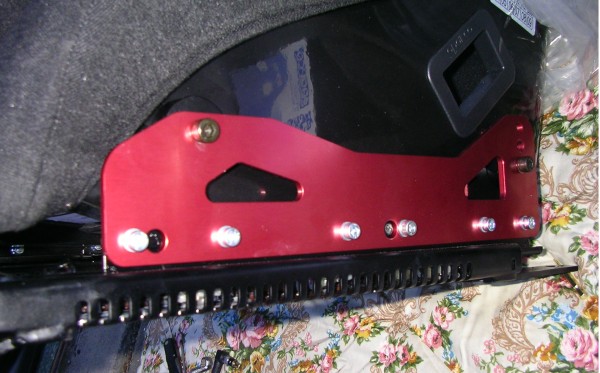

  • Sparco hat einen eigenen Sitzkonsole für den S2000 der aber nur starr verbunden sinn macht (ist in D nicht eintragungsfähig). Mit Schienen wird der Sitz dann höher als der originalsitz und man schleift mit den Oberschenkeln am Lenkrad. Ich hab meine Konsole damals an Stocky für seinen Renner verkauft und mir dann die Mugenschienen zugelegt. Das ist allerdings so ziemlich die Teuerste variante aber auch TÜV eingetragen denn sie sind verstellbar. Abgesehen davon sehen die einfach TOP aus :). Die Bride Konsolen passen aber auch und sind einiges günstiger.
    Oliver :)
    Original von Marco s.
    also wenn ich so oliver`s bild sehe müssten es von bride
    entweder die FO oder die FX-type sein oder ???
    gruss marco s.
    FO oder FG
    die FX ist nicht verschiebbar
