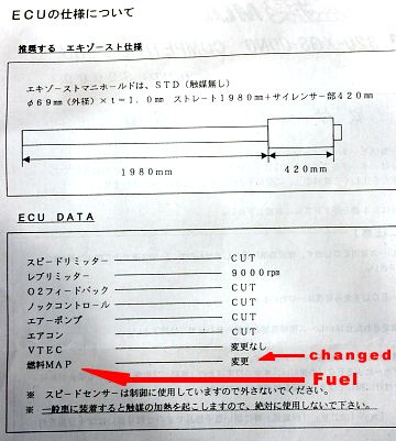

			Zur Wiederholung, das Mugen ECU hebt das Drehzahllimit nicht an! Drehzahllimit und Vtec Umschaltpunkt bleiben unverändert bei 9000 bzw 6000 rpm! Ich hatte selber 2 Jahre lang ein MUGEN ECU! Speed Limiter = cut
 Rev Limiter = 9000 rpm
 O2 Feedback = cut
 Knock Control = cut
 Air Pump = Cut
 Air Con(ditioner) = Cut
 VTEC = no change
 Fuel MAP = change
			Komisch, hier steht dass die Drehzahlgrenze angehoben wird und der VTEC Punkt gesenkt wird. Gibt's da vielleicht verschiedene Versionen?
			Auf Nengun werden unten ja mehrere Modelle angeführt, der Text gilt auf jeden Fall nicht für das Mugen S2000 ECU, anders als beim Integra, da sind beim Mugen ECU Drehzahllimit und VTEC Umschaltpunkt geändert, weiß ich noch aus der Zeit wo ein Kollege von mir einen Integra hatte, bei dem war dieses Upgrade auch sehr deutlich zu spüren und hat sich ausgezahlt, im Gegensatz zu dem Mugen ECU vom S2000.
