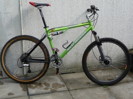

  • Bin dabei mein Rocky Mountain Element race wieder fit zu machen
    Hab da so ne Fox Vanilla Air drauf (Hinterachsdaempfer)
    Hab da noch 6 bar drauf gehabt und bekommt das Teil sogar mit meiner Hochdruch Handpumpe bix maximal 8 bar aufgepumpt.
    Das reicht aber nicht fuer mein Gewicht.
    Ist das Teil defekt?!
    Hier ein Bild vom Bike, ist zwar nicht meins aber das gleiche Modell incl Farbe

    Cooles MTB hast Du da Stocky :nod:
    Rocky Mountain Element ist ein echter Klassiker :thumbup:
    Aber, was meinst Du mit "Ist das Teil defekt?!" ?
    Den Dämpfer oder die Pumpe?

    Jo das Bike hab ich 1999 in Montreal gekauft...direkt im Heimatsland :)
    Finds auch heute noch cool 8)
