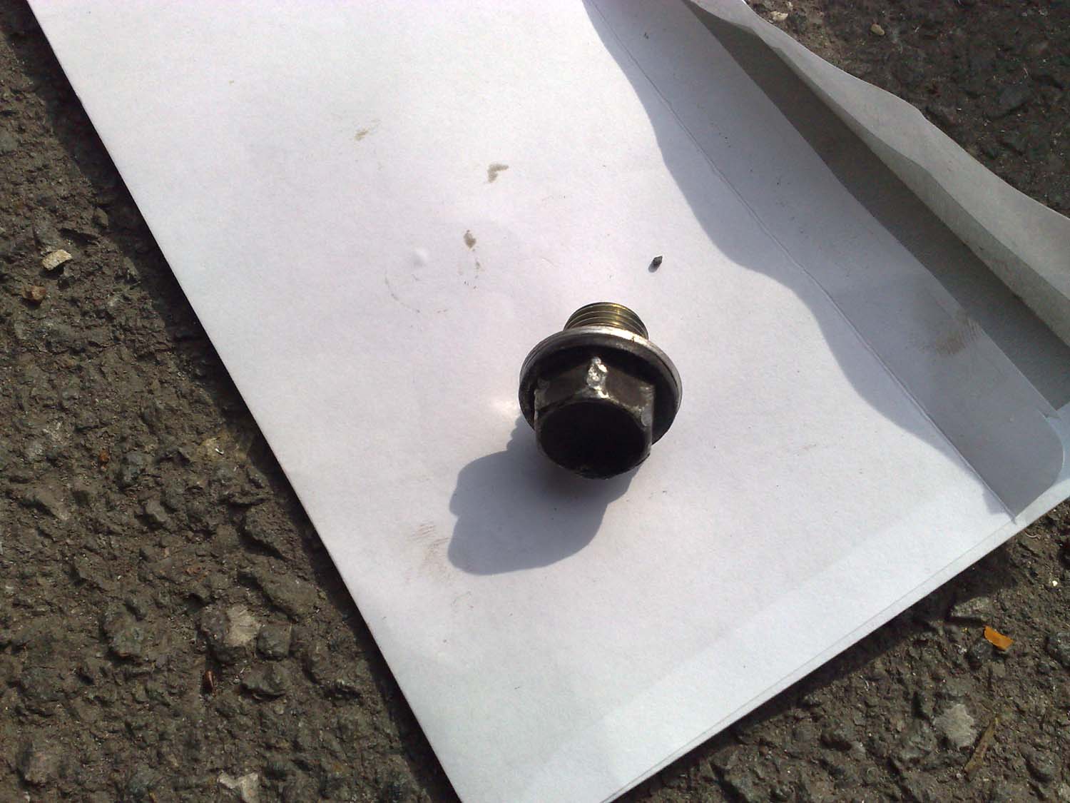

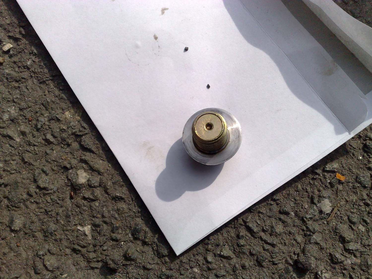

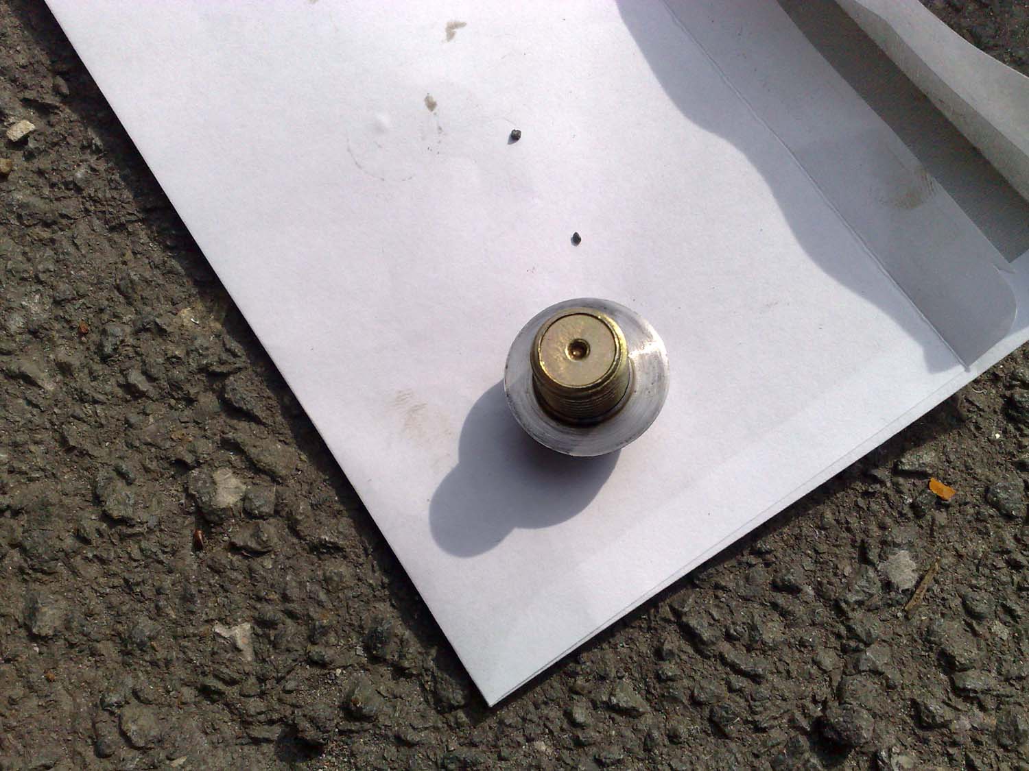

Eine Frage: Die Ölablassschraube, hat die eigentlich keinen Dichtring oder ist der Dichtring mit der Ablassschraube fest verbunden? Schaut euch mal bitte die Ablassschraube an...
Ölablassschraube ohne Dichtring?
An der Oelablasschraube sitzt normalerweise noch ein Dichtring, lose.
Auf deinem Foto sieht es so aus als wäre der Dichtring an der Schraube festgefressen. -
Ist doch einer drauf?!
Ja, scheint so, als ob ein Dichtring drauf wäre. Aber der ist richtig fest! Bekomme ich nicht ab! Wie kann das denn sein?!
Das ist ein Alu-Dichtring. Der wird plattgedrückt wenn man die Schraube anzieht. Dabei drückt er sich im Gewindeende fest. Kriegst Du mit 'nem Seitenschneider ab. Alu ist ja weich.
