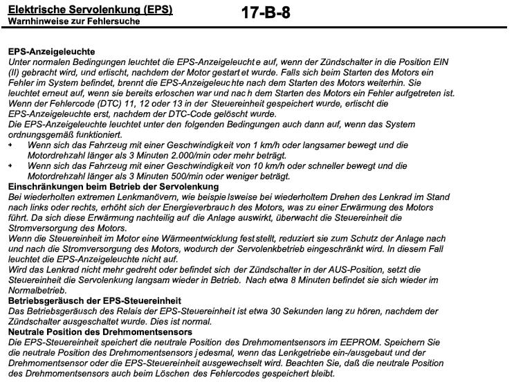

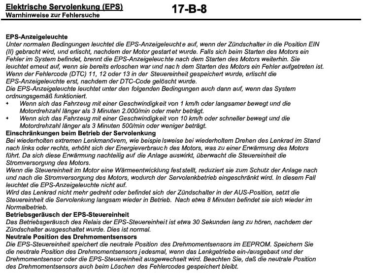

    Das Geschwindigkeitssignal zieht sich das EPS Steuergerät seltsamerweise vom Vorderrad - also dem ABS Sensor. Wahrscheinlich um "Stand des Fahrzeugs" und "Fahrt" zu unterscheiden. Aber meiner Meinung nach nicht um geschwindigkeitsabhängig die Servounterstützung zu variieren.
    Jörg, wenn bei Deiner neuen Lenkung nur Saft angeschlossen wird, dann funktioniert sie wohl auch im Stand bei stehendem Motor. Da musst Du aber aufpassen das der Servomotor Dir da nicht die Batterie leersaugt!
    Zur weiteren Lektüre hier mal ein Auszug aus dem Werkstatthandbuch.

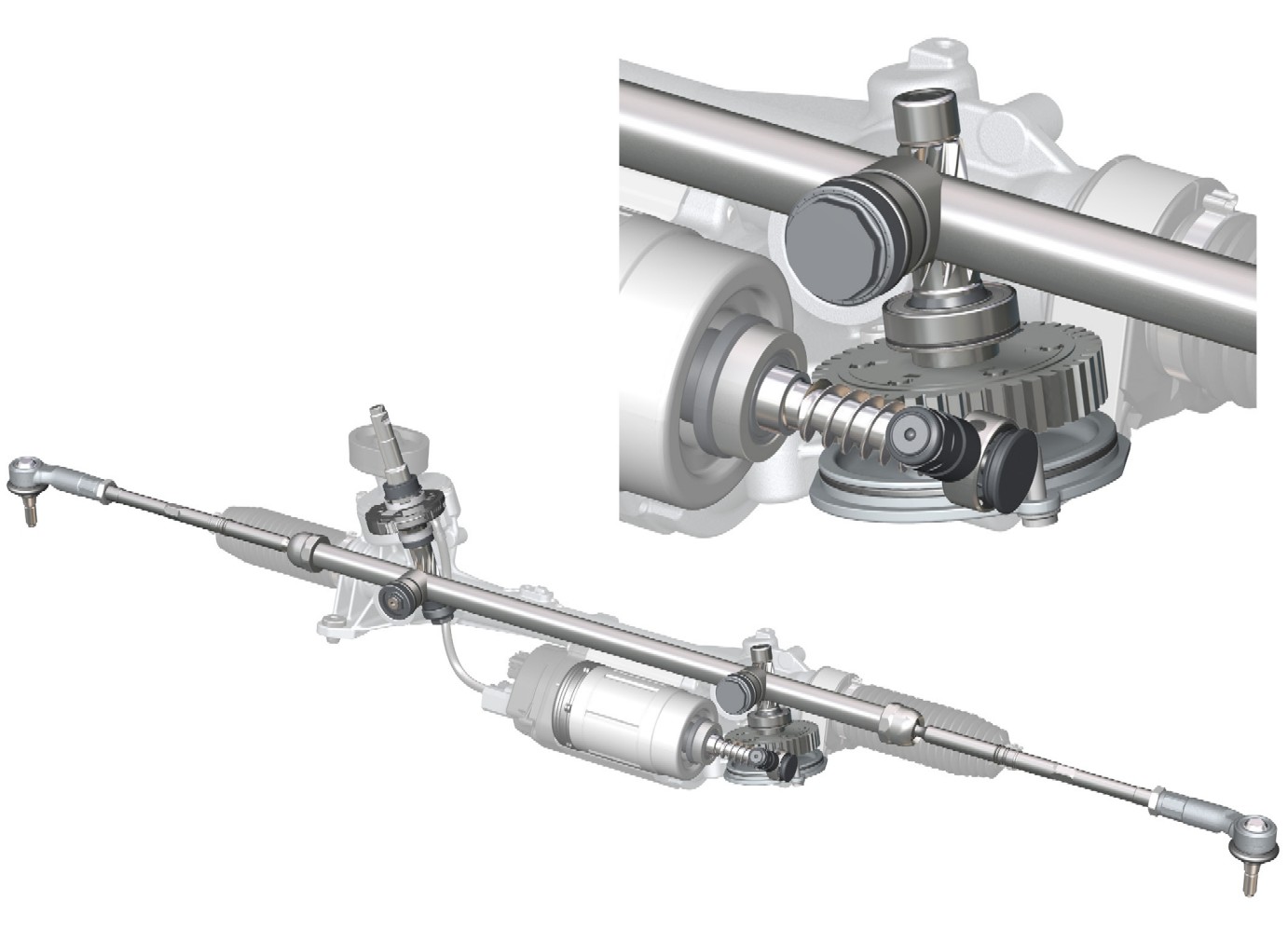

    Original von bpaspi
    Du wirst beim Lenken keinen Unterschied spüren, die Verbindung zwischen Lenkungs-Zahnstange und Elektromotor ist mit einem Freilauf versehen. Du sparst nur das Gewicht wenn Du den Motor ausbaust.
    Hier mal ein Bild der ZF Lenkhilfe (Honda ist prinzipiell ähnlich)
    Die Hondalenkung sieht ganz anderes aus, der Magnet ist das große schwarze Gehäuse welches um Zahnstange geht, Direkt auf der Lenkstange sitzt der E-Motor welcher über einen Schneckenantrieb die Welle unterstützt.
    Die Lenkstange läuft direkt durch den E-Motor durch!
