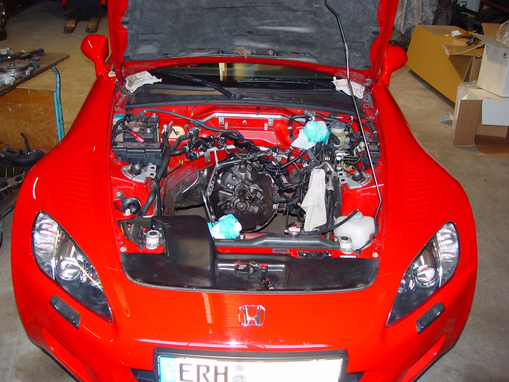

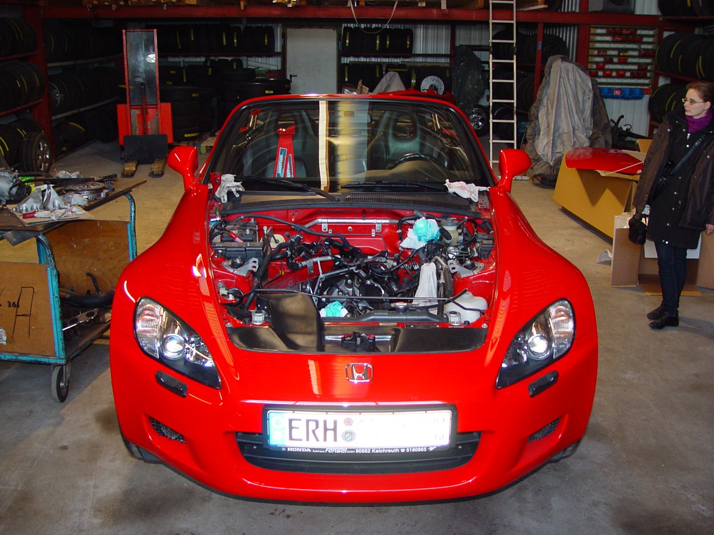

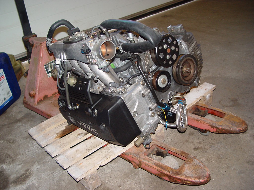

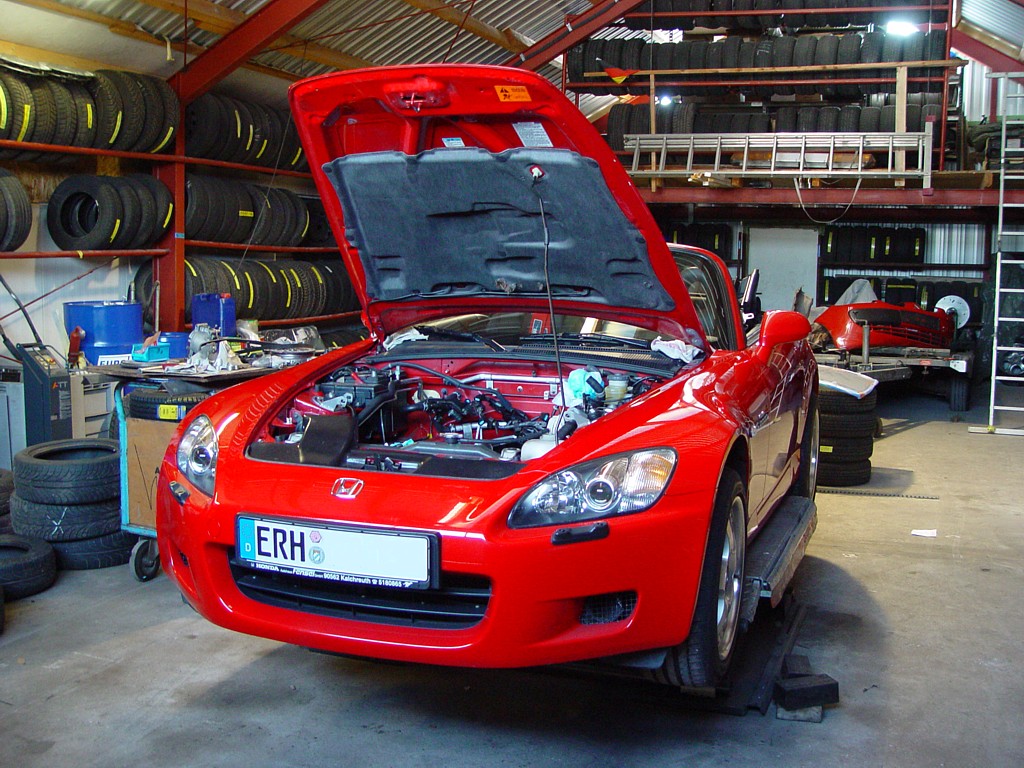

    Wir wären fast Zeugen einer Hochzeit eines nicht ganz unbekannten Fahrzeugs geworden, aber wir waren etwas zu früh da.

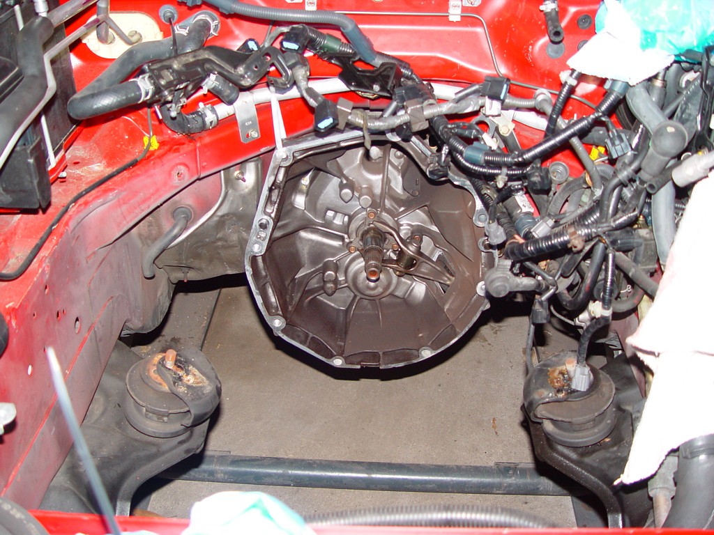

    Da fehlt doch was?! :roll:
    Erlegtes Raubtier... :twisted:

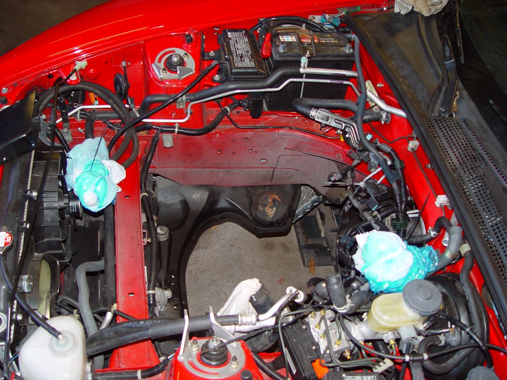

    Da soll datt rein.
    Mit Glück paßt es! :thumbup:
    Cold-Air-Intake ohne Haube...
    Es war ein recht kurzweiliger Besuch! Danke Bernd, daß Du Zeit für uns hattest! :thumbup:

    Original von stocky
    Ui Motor nach oben raus,das wird lustig beim wieder-reinsetzen wegen der Kupplung.
    Nö, wenn man vor dem Reinsetzen die vordere Riemenscheibe und die Motorböcke abschraubt, geht's ganz gut.
    Besser wär's natürlich wenn die Honda-Ingenieure den vorderen Querträger nur 5mm weiter nach vorn gesetzt hätten :?
    Einmal editiert, zuletzt von bpaspi (20. April 2010 um 08:06)
    Original von bpaspi
    Yup weil dann wuerde man den Motor incl Getriebe auch nach oben rausbekommen.
    Ich haette geschaetzt das da nicht genug Plat zist um den Motor soweit nach vorne zu schieben, um sauber aus dem "Kupplungsstift" raus und wieder rein zu kommen.
    Aber gut zu wissen! :thumbup:
