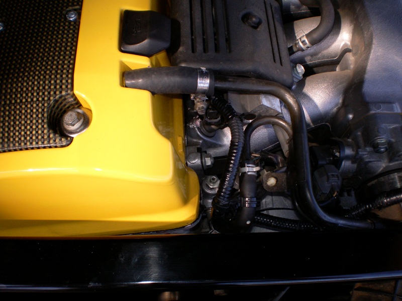

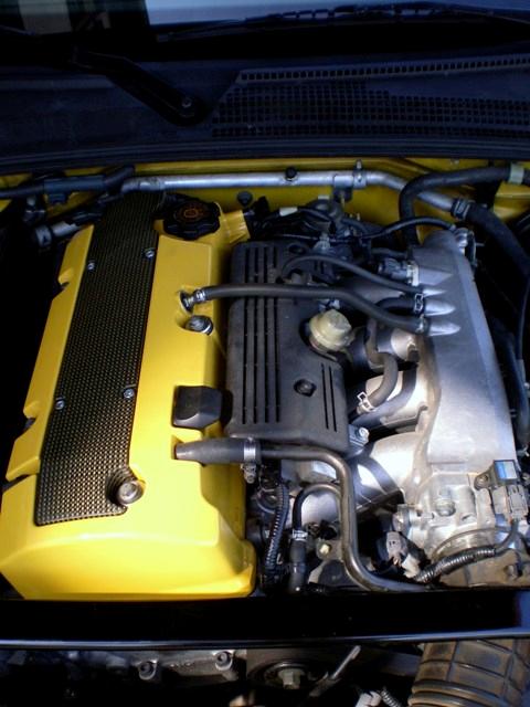

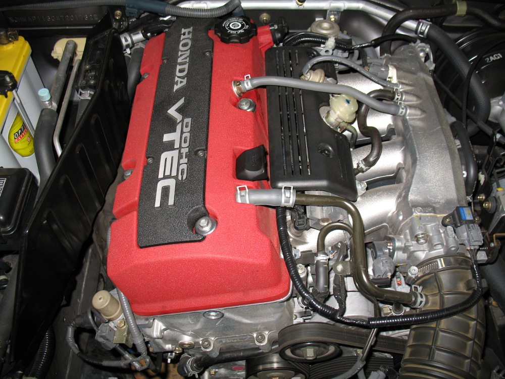

    Wuiso braucht man das AP2 PCV, ist da die Entlueftung des Ventildeckels anders geregelt als bei unserem?
    Original von stocky
    Hi Bernd,
    hab meine Frage wohl nicht genau formuliert.
    beide haben ein PCV Ventil.
    die sehen nur anders aus!
  • Ja, weil Honda irgendwann die Anordnung des PCV Ventils und die Führung im Ventildeckel geändert hat. Bei den älteren Modellen kam es vor, dass in Rechtskurven das Öl im Ventildeckelbereich wie in einem Syphon abgesaugt wurde. Dies hat man später durch eine andere Anordnung und geänderte Ventildeckel behoben.
